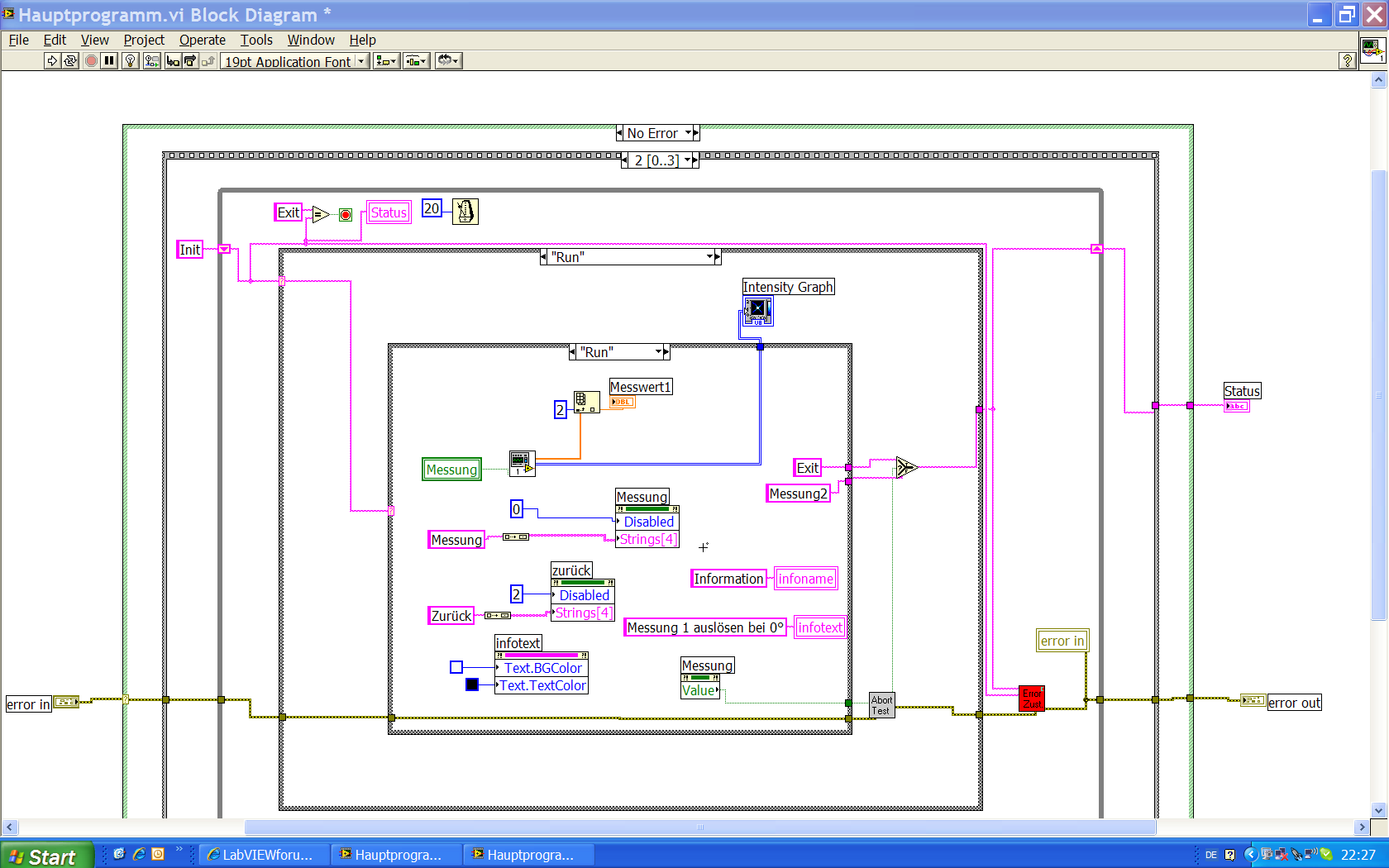

Ich möchte im ober VI den Button start drücken, sobald dieser gedrückt wird, soll im unter vi (siehe Printscreen) die nächste Schleife, exit aufrufen, wie geht dies?
Gleichzeitig möchte ich auch ein neues VI starten.

so wie ich das sehe hast du bisher nur einen Zustandsautomaten der seine Zustände setzen kann. Zum Setzen dieser Zustände aus einer anderen Schleife heraus empfehle ich den Einsatz einer Queue. Schau dir dazu mal das "Producer/Consumer design pattern" an.

Leider habe ich noch nie mit den Queue gearbeitet, kannst du mir bitte sagen, welches ich anwenden muss?
Ich möchte vom oberen VI im unteren sagen, wenn ich ich deinen Button drücke, somit auch der untere Button(Stop) gedrückt wird.
Danke dir.
Weisst du auch wie ich die die zweite Case- Schleife ablaufen kann und dann erst wieder in die erste gehen kann?

schaue dir mal die Beispiele aus dem Example finder an. Suche nach "Queues". Wink
Die äußere Case Structur kann erst wieder aufgerufen werden, wenn die innere "fertig" ist -> Datenfluß!!
