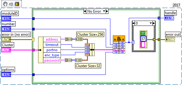

Die Anleitungen hatte ich schon gefunden und gelesen, das Problem ist auch nicht das importieren der dll sondern erstmal nur die Funktion "DapiOpenModuleEx" , hier wird im header der Eingang "exbuffer"als C-String-Zeiger definiert, das wird dann so auch importiert und wie hier die Daten übegeben werden ist nicht genau beschrieben.

Was in exbuffer steht, das hattest du ganz am Anfang doch beschrieben - so ganz verstehe ich nicht, womit du nun nicht klar kommst.
Zitat:typedef struct
unsigned char address[256];
ULONG timeout;
ULONG portno;
ULONG encryption_type;
unsigned char encryption_password[32];
} DAPI_OPENMODULEEX_STRUCT;
Du musst jetzt einen String zusammenbasteln der diese Daten in der Reihenfolge enthält wie es im Header-File angegeben ist.

Ich oute mich mal und sage das ich keine Ahnung von C habe und den Aufbau des Struct zwar etwas verstanden habe, aber nicht wusste wie ich das in LabView umsetzen muss, mir war nicht klar wie ich die Datentypen so zusammensetzen muss damit da am Ende der richtige String raus kommt.
Mit Hilfe von "IchSelbst2 habe ich das dann umgesetzt und das Ergebis weiter oben angehängt.
Gesten habe ich dann endlich das Modul bekommen und konnte es testen, aber leider funktioniert es nicht, was wohl bedeutet das ich einen Fehler gemacht habe, aber nur welchen?

Danke für dein Antwort, ich habe das Problem gerade herausgefunden, hatte deine info mit dem "höchstwertigen Teil" falsch interpretiert, ich beötige ja für Port, Timeout und Encrytion Type little Endian.
Es ist weder etwas abgestürzt noch hatte man am Fehlerausgang eine Meldung gesehen, es lief einfach durch. Jetzt geht es aber.
Was mich noch etwas verwirrt hat, im Headerfile sind EncryptionType und Password definiert, im Beispiel sind diese beiden Eintrräge ganz weg gelassen und bei mir funktioniert es auch wenn ich das ganz weg lasse und den String um dies 36 Zeichen kürzer sende. Sowas ähnliches hattest du ja auch schon in deiner ersten Antwort geschrieben, nur das du meintest hier sollte mit null aufegüllt werden, das scheint nicht nötig zu sein.

Ich gebe zu dass der Header einigermassen verwirrend ist und den Parameter als C String definiert aber anscheinend eine Struct haben möchte. Nicht so schön. Allerdings ist die Datentypbezeichnung im Header einfach eine Information, wenn da anstelle davon wirklich eine flache C Structur als Pointer übergeben werden soll ist das auch in LabVIEW so machbar!
Dazu muss man aber ein bischen basteln und baut man einen Cluster mit folgenden Elementen:
Der erste String muss man als einen Cluster mit 256 uInt8 Elementen definieren.
Dann kommen die drei uInt32 Integers
Und zuletzt kommt noch mal ein Cluster mit 32 uInt8 Elementen
Diesen Cluster verbindet man an den Call Library Node Parameter der als Adapt to Type konfiguriert ist. Das sieht dann ungefähr so aus:
