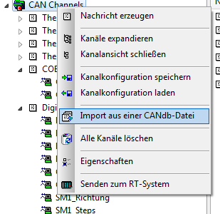

Import einer dbc-Datei. Nach dem Kontextmenü öffnet sich ein Dialog, in dem die zu importierenden Nachrichten ausgewählt werden müssen.

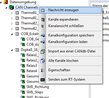

Erzeugen einer Nachricht im MAX.

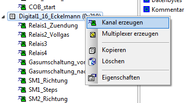

Erzeugen eines Signals (in LV-Sprech Kanal oder Channel).

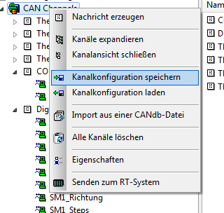

Exportieren der Nachrichtenliste in eine ncd-Datei, welche von der Channel-API geöffnet werden kann.

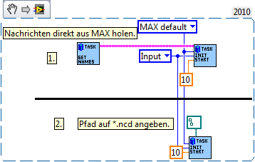

Zwei Varianten, die Channel-API zu starten.
