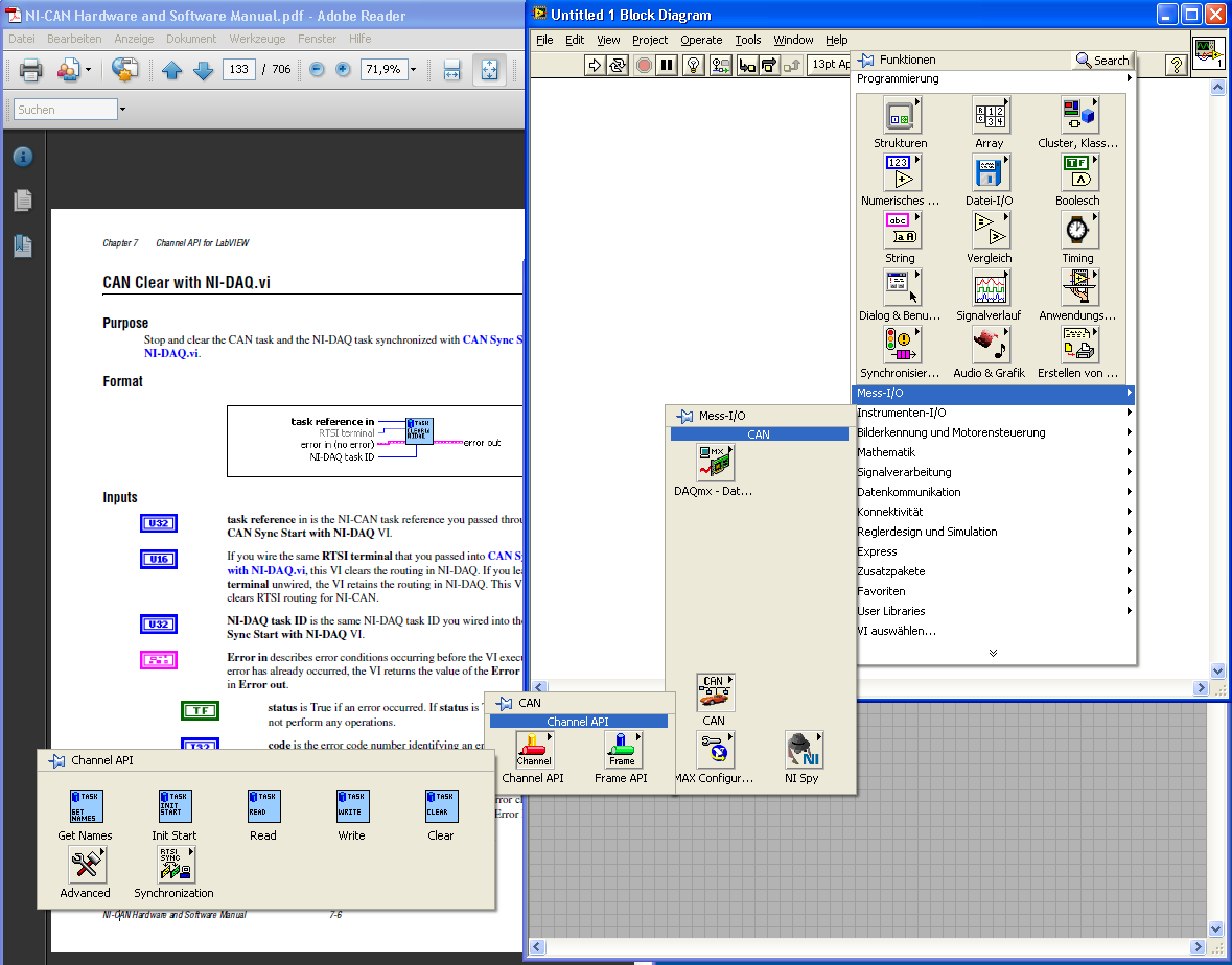

ich habe ein Programm erfolgreich mit einem PEAK PCAN-Dongle schreiben können, und schaffe es Daten zu senden und reichlich Daten zu empfangen. Das war eine Vorübung um die Funktionweise von CAN-Daten zu erlernen mit multiplexen und demultiplexen. Nun habe ich mir mein eigentliches Ziel bestellt, das USB-CAN Interface von National Instruments: USB-8473 -> Link: http://sine.ni.com/nips/cds/view/p/lang/en/nid/203384
• Jetzt zu meinem ersten Problem, aktuell schaffe ich es schon Daten über den CAN zu senden und diese mir im MAX anzeigen zu lassen, aber ich finde nirgendswo auf der CD oder im Internet die Bibliothek mit den vorgefertigten API, wie hier in den Screenshots zu sehen: http://zone.ni.com/devzone/cda/tut/p/id/4294
In der Anleitung steht halt nur drinne "Nehmen die die CAN database und so importieren sie diese", meine Frage ist nun:
Wo bekomme ich die "NI-CAN Channel API" denn her? Wieso finde ich diese nicht? Welche Dateiendung wird die wohl haben (*.lvlib)? Muss man sich bei NI vielleicht einloggen um was Downloaden zu können? Und wenn ich schon dabei bin, wie kann ich so eine Libary fest einfügen, bei der Bibliothek von PEAK habe ich auch immer nur auf die *.lvlib zugegriffen, wenn ich ein weiteres Unterprogramm daraus haben wollte.

Wenn du den CAN-Treiber installierst, der mit deiner Karte kommt (oder die NI DevSuite Device Driver DVD hast), sollten die CAN-VIs auf deiner Palette erscheinen...

Hi Achim,
Heute bin ich mal wieder fleißig am Programmieren und vielen Dank, ich habe die ganzen VI´s gefunden und sogar Examples dazu, so komm ich super voran. Bis zur nächsten Frage ;-D

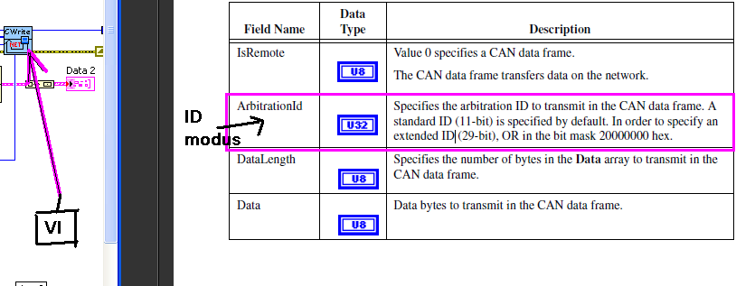

Ich habe das Problem, dass mir nur 3 Hexzeichen zu meinem anderen PC, von dem LabVIEW PC, gesendet werden. Ich habe das MultiCAN-VI benutzt, was im angehangen Bild links markiert ist. Nun weiss ich ja, dass es den standard Mode mit 11-Bit gib und den extended Mode mit 29-Bit. Laut beschreibung soll man eine 200000000 eintragen oder in den Einstellungen auf Extended umstellen. Nun habe ich schon 4 Stunden gesucht und in allen Modes rumprobiert, aber ich bekomme es nicht hin, dass er mir die ID als extended sendet, ausser bei 2000000000, da bekomm ich eine 8-Bit ID die allerdings 00000000h lautet.
Es ist wahrscheinlcih wieder nur ein kleiner Schalter oder eine Formateinstellung, aber ich bekomm es nicht hin, kann mir bitte jemand helfen?

Schau dir im ExampleFinder mal das Beispiel "Transmit Receive same Port.vi" an, da wir gezeigt wie es konfiguriert werden muss!

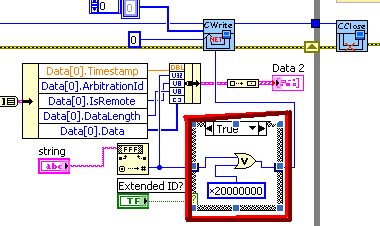

Da bin ich wieder aus dem Wochenende. Habe mir das VI angesehen Achim und muss dir herzlichst danken, genau das was ich gebraucht habe. Bin sogar dank Deiner Hilfe fast komplett fertig mit dem Programm.
Für den nächsten der auf die selbe Frage stoßen sollte, habe die Lösung zwischen normal und extended ID für den NI-CAN als Bild angehangen und rot umrahmt.
