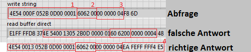

ich beschäftige mich seit einiger Zeit mit seriellen Schnittstellen und verwende aktuell eine Nantotec C5-E Motorsteuerung mit einem NEMA-23 Schrittmotor. Die Steuerung ist über USB und einer RS485 (mit DS402) Schnittstelle mit dem PC verbunden, Betriebssystem ist Windows 7.
Ich bau an einem umfangreichen VI indem ich mehrere subVI's aufrufe und ausführe. Jedoch bereitet mir das read VI öfter Probleme.
Kurze Erläuterung zum Programm: Ich schreibe in die Steuerung den Befehl "Motor fahren" (bei CANopen mittels Controlword ist es eine Befehlskette) -> solange der Motor fährt und keine Befehle geschrieben werden, führe ich das im Anhang aufgeführte read_ever.VI aus, welches mir die aktuelle Motorposition ausgibt. Das VI read_ever funktioniert auch anfangs.
Jedoch, aus einem mir unbekannten Grund, liefert die Funktion "VISA Read" ein offensichtlich falschen String im "read buffer"
Geschrieben wird der String (als Beispiel):
4E54 000F 052B 0D00 0001 6062 0000 0000 04F8 6D
dabei ist 6062 00 das Register für die Position
Als Antwort kommt üblicherweise dieser String:
4E54 0013 052B 0D00 001 6062 0000 0000 04EA FEFF FFF4 E5
dabei ist der Anfang des Strings der Header und bleibt immer gleich, dann das Register 6062 00, dann die Antwortlänge 0000 0004, dann die Antwort in Hex-Dezimal für die Position FEFF FFF4 E5
(Der letzte Teil ist der, der sich üblicherweise mit der Taktrate ändert) -> soweit funktioniert alles
JETZT ABER gibt das VISA Read plötzlich folgendes aus:
0000 AEE9 4E54 0013 052B 0D00 001 6062 0000 0000 049B FF
Der Header stimmt nichtmehr, sodass meine Positionsantwort eine null ergibt. Insgesamt sieht die Antwort verschoben aus.

Folgendes konnte ich herausfinden:
-das "write" funktioniert einwandfrei, der Header/Register etc. wird richtig überliefert
-Antwortstring aus der "read" Funktion sieht üblicherweise aus wie die 3. Zeile (siehe Bild2 im Anhang) -> die Position des Motors liegt dabei im Abschnitt 4 (rote Zahl)
-die flasche bzw falsch interpretierte Antwort (Bsp. 2. Zeile) liefert den String in einer veränderten Reihenfolge jedoch mit allen Informationen, nur leicht verschoben
Die graphische Darstellung der Stringlänge über der Zeit zeigte mir, dass ein String nur mit 18 anstatt 23 Zeichen gelesen wurde. Der Grund ist mir nicht bekannt.
Ich werde versuchen nach dem lesen den String direkt zu prüfen auf seine Länge und bei einer Länge von weniger als 23 Zeichen diesen Ergebnisstring zu überspringen.
Für weitere Anregungen bin ich gerne offen, ich weiß nicht, ob diese Methode zielführend ist
LG Markus

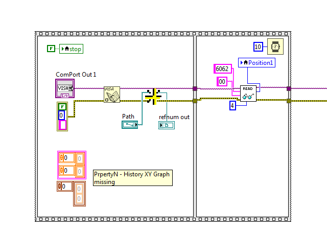

09.08.2019, 10:51 (Dieser Beitrag wurde zuletzt bearbeitet: 09.08.2019 10:55 von GerdW.)
Beiträge: 17.534
RE: CANopen VISA Read liefert unerwartete Antwort
Hallo Markus,
Crosslinks bitte immer selbst bekannt geben!
Zum dort geposteten VI:
- TimedWhileLoops sollte man nicht unter Windows benutzen. Normale Loops mit Wartezeit reichen aus!
- Wozu bitte eine TWL mit 1kHz Iterationsrate, wenn darin dann mehrfach für 1ms gewartet wird? Was soll das bringen???
- Viel zu viele lokale Variablen…
- Viel zu großes Blockdiagramm!
- keine Projekt-Datei…
Hallo Gerd,
danke für deine Verbesserungsvorschläge.
Zitat:Crosslinks bitte immer selbst bekannt geben!
das mit dem Crosslink wusste ich nicht. Werde das in Zukunft natürlich angeben!
Zitat:- TimedWhileLoops sollte man nicht unter Windows benutzen. Normale Loops mit Wartezeit reichen aus!
Mit der TWL gebe ich dir recht, das ist an der Stelle Unsinn. Gint es einen Grund dafür, dass man TWLs unter WIN vermeiden sollte?
Zitat:- Viel zu viele lokale Variablen…
Hättest du weiterhin einen Tipp, wie ich die lokalen Variablen vermeiden bzw verringern kann?
Zitat:- keine Projekt-Datei…
Da das diese VI auch nur ein Sub-VI werden soll, und ich gerade an den Basics "rumdoktore" habe ich noch kein Projekt dazu angelegt, sollte ich aber der Übersichtlichkeit halber tun ebenso wie das Blockdiagramm anpassen.
Kann meine VISA Read Problem an einem (oder mehreren) deiner hier aufgeführten Punkte liegen? Trotz des schlecht organisierten VIs arbeitet der PC vermutlich immer noch schneller als die Steuerung (Support meinte 1ms Taktrate). Oder fehlt mir da gerade ein Zusammenhang?
