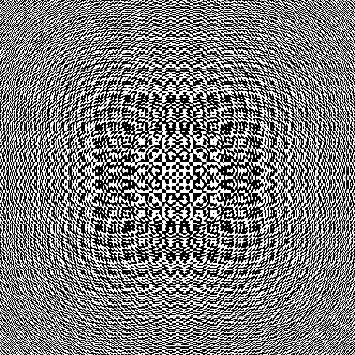

Motivation für die Entwicklung, die Jedermann nutzen soll (ich interessiere mich als Hobby dafür):
Die Dichte der Laserpunkte auf einer CD-Datenspur ist extrem hoch, d.h. man kann sehr viel feinere optische Strukturen (Pixel, Linien) auf dem "Printmedium" CD bzw. DVD mit Bordmitteln "ausdrucken" (d.h. brennen) als es mit einem Laser- oder Tintendrucker auf eine Folie möglich wäre. Ein Hologramm besteht eben aus diesen feinen Strukturen und je feiner der Ausdruck gelingt, desto besser wird das zugehörigen 3D-Bild sichtbar, wenn man das Hologramm mit Laserlicht (einfacher Laserpointer genügt) beleuchtet.
Ein Hologramm als Pixelfile lässt sich einfach mit dem PC berechnen, siehe http://corticalcafe.com/prog_CGHmaker.htm
Ein dort verfügbares Beispiel ist dieses beigefügte Hologramm eines Würfels als Pixelfile     , das vom Laserpointer beleuchtete Hologramm (ausgedruckt mit Laserdrucker) generiert das räumliche 3D-Bild des Würfels im Raum     .
Wenn es also gelänge, eben das Hologrammpixelfile sehr viel hochaufgelöster auf einer CD-Datenseite bzw. DVD-Datenseite 1zu1 einzubrennen, dann wird das räumliche 3D-Bild bei Laserbeleuchtung auch bedeutend schärfer werden und komplexer, filigranere Körper könnte man so abbilden!
Lightscribe und labelflash können nur relativ grobe Bilder abbilden (lightsribe nutzt dafür die Oberseite spezieller CDs).
Ich möchte die LV-User im Forum mit der Hologrammidee anstecken.
