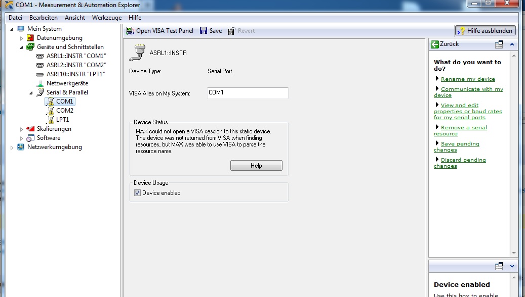

Guten Tag,
ich habe wieder ein Problem mit Schnittstellen, ich versuch eine Motorsteuerung anzusprechen, aber es kommt immer eine Fehlermeldung, da die Serial & Parallel nicht mitspielen. Ein Bild von Measurment & Automation Explorer ist im Anhang, vlt kann mir jemand sagen woran kann es liegen
Gruß Amina

Hallo Amina,
ich habe manchmal das Problem, das Windows den Port COM1 für sich reserviert, weil es dort glaubt, eine Maus erkannt zu haben (auch wenn nur eine Waage o.ä. angeschlossen ist).
Könnte das bei dir auch zutreffen?

RE: COM Schnittstelle
Danke GerdW ich glaub es ist so, und wie hast du das Problem gelöst?

Hallo Amina,
1. Option:
- Messsoftware starten, COM-Port mit InitSerialPort reservieren
- dann erst die Waage aktivieren/serielles Kabel anstecken
So hat Windows vorher keinen Grund, den COM-Port zu reservieren und hinterher keine Möglichkeit mehr dazu…
2. Option:
- statt COM1 (welches die auf dem Mainboard vorhandene serielle Schnittstelle an unseren Prüfstandsrechnern darstellt) externe USB-zu-RS232-Wandler nutzen
Danke GerdW
das hab ich versucht aber nicht geklappt. bei Gerät Manager ist die COM Anschlüsse nicht vorhanden
Gruß Amina
Aha, das erklärt natürlich so einiges. Du hast also gar keine COM-Schnittstellen in deinem Computer.
Hast du diese VISA-Resourcen vielleicht manuell angelegt? Wenn ich das nämlich mache, dann bekomme ich auch diese Meldung.
Ja Jens so ist das. Ich versuch die Treiber zu installieren
Gegen eine besetzte und nicht wieder freigegebene Serielle Schnittstelle hilft nur der Neustart des PC. Bei dieser Gelegenheit würde ich auch gleich mal nachsehen, ob der am Gerät vorhandene COM-Port im BIOS überhaupt enabled ist. Oder anders herum gesagt: Wenn trotz vorhandenem COM-Port der Gerätemanager nichts anzeigt, so kann Letzgenanntes fast der einzige Grund sein.
