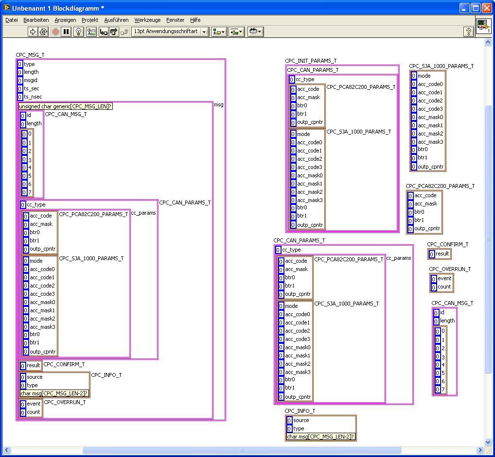

10.04.2008, 15:33 (Dieser Beitrag wurde zuletzt bearbeitet: 10.04.2008 15:35 von joe1234.)
Beitrag #19
joe1234 Offline
Beiträge: 136
Registriert seit: Sep 2007
CPC
Hallo Leute,
da bin ich wieder mit meinem alten Problem...
Ich habe nun alle Variablen in Clustern angelegt (auf dem Bild unten sind sie als Konstante zu sehen). Ist das so richtig??? Später werde ich einfach Bedienelemente erzeugen und dann mit der *.dll verbinden.
Nun habe noch 2 Fragen zu Call Library Function Note (Knoten zum Aufruf extrener Bibliotheken):
1. Wenn ich dort eine Funktion auswähle, z.B.
struct CPC_MSG * CPC_Handle(int handle);
wie kann als Rückgabeparameter meine Variable CPC_MSG anwählen?
Meine Auswahl beim Rückgabeparameter ist sehr beschränk. Ich kann nur Void, String oder numerisches Element auswählen.
2. Wenn ich dort eine Funktion auswähle, z.B.
int CPC_SendMsg (int handle, unsigned char confirm, struct CPC_CAN_MSG *msg);
wie kann ich hier die Variable CPC_CAN_MSG* msg anwählen?
Gruß Joe

Beiträge: 3.708
CPC
' schrieb:Ist das so richtig???
Nein. Ich würde sagen, dass ist falsch. Ich bin der Meinung, du brauchst sieben Cluster, die alle so anfangen wie der eine (CPC_MSG_T) jetzt. So wie du es jetzt hast, liegen die sieben Teile CPC_CAN_MSG_T, CPS_CAN_PARAMS_T etc hintereinander! Die liegen aber tatsächlich übereinander - es ist ja ein union! (In MSGID, einem der ersten fünf Werte, ist die Kennugn hinterlegt, welcher der sieben Cluster jetzt folgt). Du musst also einen machen, der nur CPC_CAN_MSG_T enthält, einen mit nur CPS_CAN_PARAMS_T etc.
Zitat:wie kann als Rückgabeparameter meine Variable CPC_MSG anwählen?
Gute Frage. Nächste.
Zitat:wie kann ich hier die Variable CPC_CAN_MSG* msg anwählen?
Eben nur mit so einem Trick: Du sagt einfach, es ist ein Pointer auf U8 (möglicherweise U32) und der Pointer ist einer auf Daten eines Arrays. Dann musst du eben diese Array-Daten konvertieren in den einen richtigen der sieben Cluster.
