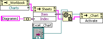

hoffe mir kann jemand bei folgendem Problem helfen:
Daten hin und her zu schreiben zwischen Excel und LabVIEW ist alles kein Thema.
Jetzt soll am Ende eines LabVIEW Programms ein Excel File in Excel aufgerufen werden und zwar so, dass ein bestimmtest sheet aktiv ist.
Dieses Sheet beinhaltet eine Chart und kein Worksheet.
Mit ActiveX dacht ich kann ich das über Excel.Sheets lösen, item auswählen und auf active setzen. nun gibts da aber keine active methode.
Steh ich grad auf dem schlauch oder hab ich einfach nur den falschen ansatz gewählt?
Habs schon statt mit sheets über charts probiert, aber da ist das dann das gleiche spiel. ich krieg sie nicht aktiviert.
P.S.: bei einem normalen Worksheet ist das alles kein Thema, da lässt sich das super aktivieren. Es hängt nur bei der Einbindung eines Charts als sheet.
MfG, Max

hallo,
hat sich auch ohne hilfe mit der zeit gelöst.
Habe eine Bibliothek gefunden in der man die Methode Activate auf Charts anwenden kann, nachdem das mit sheets nicht funktioniert. Danke trotzdem.

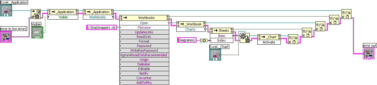

Damit es bei anderen Suchenden Cool keine Verwirrung gibt:
das bedeutet im Zusammenhang
fertig getestet (Chart sollte unter Diagramm1 vorhanden sein)
Lv80_img
Sonstige .vi  Excel_Chart_Sheet_mit_Namen_aktivieren_lv80.vi (Größe: 43,32 KB / Downloads: 330)
