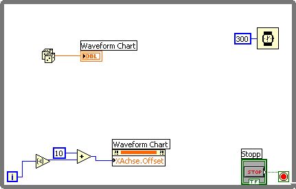

Hab nochmal darüber nachgedacht und eine Lösung gefunden, die dir hoffentlich gefallen wird.
Du kannst über das Property Node "Offset" deinere x-Achse einen Offset verpassen. Wenn du diesen nun dynamisch so wählst, dass er genau dem negativen deines Messpunktes + 10 entspricht und die zusätzlich die "Charthistory" auf 10 setzt, dann zeigt er immer die letzten 10 Werte an und hat die Achse von 0 - 10.

Das Problem ist aber das ich später meine Achse dynamisch verändern will und das kann ich mit der Chart History Length ja nicht (hab sie im Property Node nicht gefunden). Außerdem nehme ich mehr als nur einen Wert pro Schleifendurchlauf auf....

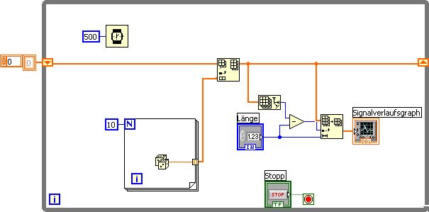

Da kannst du z.B. deine Messwerte in einen Array stecken und dann einfach die letzten Werte (je nachdem wieviele du anzeigen willst = Zeitintervall) auslesen und im Graphen darstellen.
13.06.2006, 13:03
Newcomer Offline
Beiträge: 41
Registriert seit: Jun 2006
7.1
Chart mit fester Zeitachse?
Das hört sich gut an und wäre wohl die einfachste Möglichkeit (wenn's klappt). hab nur das Problem dass ich von Arrays nicht sooo viel Ahnung hab. Meine waveform-daten werden ja an den Graphen in einem 1D-Array mit der Größe 1 geschickt. Heißt doch ich müsste diese waveform-daten in einem Array mit der Größe n zwischenspeichern und nacheinander dem Graphen übergeben, oder? Wie mach ich das (Sorry, hab echt keine Ahnung)?
