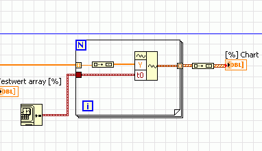

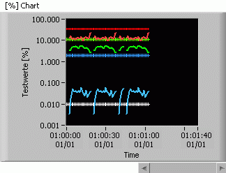

ich stehe an: an unregelmäßigen Zeitpunkten kommt bei mir eine Reihe von Messwerten heraus die ich mit einem Zeitmascherl versehe (eine Waveform mit einem Punkt) und an die Chart übergebe. Irgenwas mache ich falsch - das Diagramm setzt die Punkte nicht zur Uhrzeit ein.
Bitte um Hinweis
Gottfried

So geht es jetzt
Gottfried
Lv85_img
Sonstige .vi  _TestTimeStampChart.vi (Größe: 15,39 KB / Downloads: 219)
