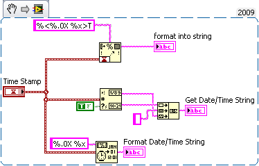

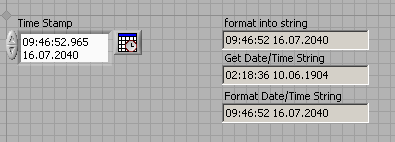

- (Nur als Hinweis: Das "Get Date / Time String" Primitive ist buggy und liefert ab ca. 2040 Mist)

8. Get Date/Time String. Hm, wo was? Ein Bug? Hast du Info dazu?

zu 8.
eine CAR habe ich dazu nicht
