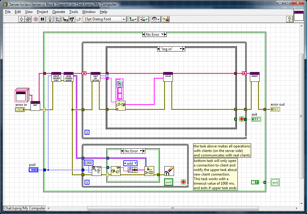

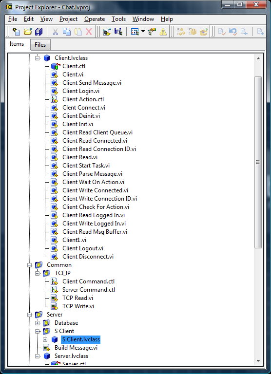

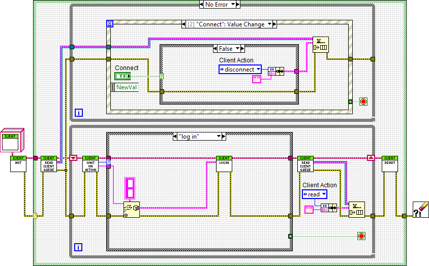

Hallo! Habe ein neues privates Projekt angefangen.
Das Programm besteht aus einem Server und einem Client. Der Server wird im Netz laufen und man wird mit Clients über diesen Server kommunizieren können.
Im Prinzip ist es ein normales Chat-Programm, wie alle andere. Der Server wird mit der Datenbank unseres Forums kommunizieren, so kann also jeder im Forum angemeldete Benutzer sich im Chat anmelden können.
Bis jetzt ist das Projekt noch in Entwicklung, aber es bleibt nicht mehr viel Zeit bis zur ersten Beta Version.

Der neue Chat-Server wird bald anlaufen. Es funktioniert schon ganz gut. Es ist komplett mit LVOOP programmiert.

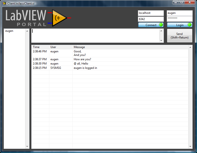

Könnte bitte jemand den neuen Chat testen? Ich habe den Server bei mir lokal fürs WE gestartet, IP Adresse zum Eintragen:
92.193.60.151
Das Client-Projekt kann man hier herunterladen (Achtung LV 8.6):
Chat.zip
Bitte startet das Client.vi und trägt die o.g. Ip-Adresse ein, danach Connect und Login (Passwort ist z.Z. egal).
Danke euch!
P.S. wenn jemand auf die Schnelle es diskuttieren möchte, bitte den Chat benutzen (Passwort ist hier ebenfalls egal).

connect leuchtet grün, login leider nicht
