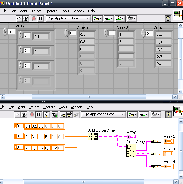

Und nein, ich arbeite nicht mit doubles...ach ich lad mal (wie eh immer am Besten Rolleyes) einen Screenshot hoch.
Dieser Array, der da jetzt rausgeht, soll dann ans Schieberegister gehängt werden, um noch weiter aufgefüllt zu werden.

IchSelbst schrieb:Jetzt machst du folgendes: array of cluster(array of double). Du tust jetzt also in einen Cluster einfach ein 1D-Array of double (selber Basistyp wie vorher) legen. Diesen Cluster legst du dann in das 1D-Array. Davon machst du jetzt eine (leere) Konstante
Meinst du sowas:

' schrieb:Meinst du sowas:
Bingo!

IchSelbst schrieb:Nein, nicht umwandeln. Sondern mittels des Cluster-Elementes "nach Namen bündeln" den Cluster-Inhalt ersetzen!
Du meinst so?
Geht aber irgendwie auch nit.
Aber ich will doch nix ersetzen, sondern an die erste Stelle meines 1D Arrays setzen. Denn dieser Array soll dann später an das Schieberegister gehängt und weiter aufgefüllt werden.
Oder werf ich da noch verschiedene Sachen durcheinander? Dry
17.07.2008, 12:10
Beiträge: 3.708
Cluster Array
' schrieb:Du meinst so?
Ja, genau so.
Zitat:Geht aber irgendwie auch nit.
Muss aber. Mellow
Gib mal dem Array im Cluster einen Namen (ganz oben im Kontextmenü des Arrays "Beschriftung" auswählen und Namen vergeben). Dieser Name muss dann im Bündeln stehen.
Zitat:Aber ich will doch nix ersetzen, sondern an die erste Stelle meines 1D Arrays setzen.
Das Ersetzen ist ja nur das Datenschreiben in den Cluster. Dieser Cluster dann, also der Ausgang ebendieses Elementes, wird zum Array aufaddiert (Array erstellen etc.). Dieser Cluster ist ja der Basistyp des nächsten Arrays. Also einfach nach der "Verclusterung" mit den üblichen Array-Elementen weitermachen.
