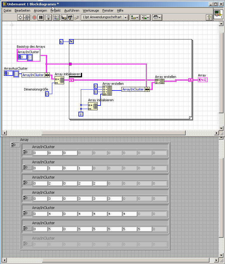

Also mal zusammentragen was bisher funktioniert (und mal abgleichen mit dem was du oben gesagt hast):
Ich konnte erfolgreich einen 1D Array erstellen und ihn in einen Cluster implementieren, siehe hier.
Entspricht das dann dem, was du oben als Array in Cluster in Array bezeichnet hast?
Schließlich konnte ich das ganze auch erfolgreich an den "Insert into Array" anschließen.
Weiterhin konnte ich auch erfolgreich den Cluster mit dem Array an das "Bundle by Name" anschließen.
Nur was jetzt scheinbar versagt ist die Array/Cluster/Array-Konstant mit einem Array zu füllen.
Scheinbar bezieht sich folgende Fehlermeldungen drauf:
Bundle by Name: contains unwired or bad terminal
"One or more required inputs to this function are not wired or are wired incorrectly."
Bundle by Name: Cluster is invalid or empty
"The input to this Bundle or Unbundle function is not a cluster, or is a cluster with no elements."
Was will mir LabVIEW damit sagen? Huh

' schrieb:Gib mal dem Array im Cluster einen Namen (ganz oben im Kontextmenü des Arrays "Beschriftung" auswählen und Namen vergeben). Dieser Name muss dann im Bündeln stehen.
' schrieb:Was will mir LabVIEW damit sagen? Huh
Machst du was IchSelbst sagte, oder nimmst ein Bundle (ohne name)

Zitat:Machst du was IchSelbst sagte, oder nimmst ein Bundle (ohne name)
Also mit einem "Bundle" funktioniert es. Mellow
Was ich jetzt habe ist ein Cluster...
...den ich jetzt nur noch in einen Array umwandeln muss, dass ich ihn mittels "Insert into Array" in den obigen vorgenerierten Array einfügen kann...
...nur "Cluster to Array" geht nit. Dry
Irgendwas habe ich grundlegend noch nicht bei diesen Clustern verstanden. Man ist das wieder eine schwere Geburt. Noe

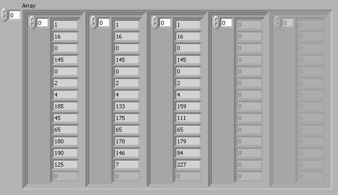

Ich glaube ich habe es.
Auch wenn ich zugeben muss, dass es ein ewiges Herumprobieren war und ich mir immer noch nicht 100%ig sicher bin, ob es das auch wirklich ist. -_-
Auf jeden Fall sieht es jetzt so aus: Bild 1
Und der Array schien drei Mal hintereinander hineingeschrieben worden zu sein: Bild 2
Einzig was mich jetzt noch wundert: Hat es irgend eine spezielle Bedeutung, dass der Array jetzt als Spaltenvektor auftaucht und nicht wie sonst üblich (jedenfalls für mich üblich) als Zeilenvektor?
Auf jeden Fall einen heißen Danke an IchSelbst!! Guru1

' schrieb:Auch wenn ich zugeben muss, dass es ein ewiges Herumprobieren war
Ja, und? Andere haben auch mal angefangen.Wink
Zitat:Einzig was mich jetzt noch wundert: Hat es irgend eine spezielle Bedeutung, dass der Array jetzt als Spaltenvektor auftaucht und nicht wie sonst üblich (jedenfalls für mich üblich) als Zeilenvektor?
Da müsste ich jetzt nachdenken. Da jetzt aber nur noch ein 1D-Array vorhanden ist (ich hoffe es ist ein 1D-Array), ist die Aussage "Zeilen/Spalten-Vektor" doch sowieso irrelevant?
Hinweis: Ziel mal das Array nach links auf statt nach unten.
Außerdem:
Ist das da außerhalb der Schleife ein "Cluster nach Array"? Nimm da mal ein "Array Initialisieren" (mit Länge Null!). Dann brauchst du das "Cluster nach Array" in der Schleife nicht. Und anstelle "In Array einfügen" nimmst du ganz einfach "Array erstellen". Dann ist alles so, dass man sieht "Der Cluster ist Basistyp vom Array".
