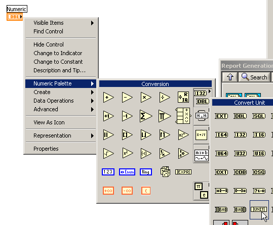

Zum Unit-Entfernen (oder hinzufügen) dient dieses VI:
MfG, Jens

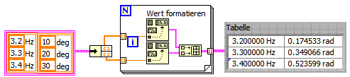

' schrieb:Zum Unit-Entfernen (oder hinzufügen) dient dieses VI:
Das Entfernen der Einheiten wäre gar nicht nötig. Man muß nur die Arrays mit den unterschiedlichen Einheiten mit dem VI "Wert formatieren" einzeln in String-Arrays konvertieren. Daraus kann man dann eine Tabelle machen. Die Abspeicherung als Spreadsheet ist dann nur noch eine ganz leichte Übung.
