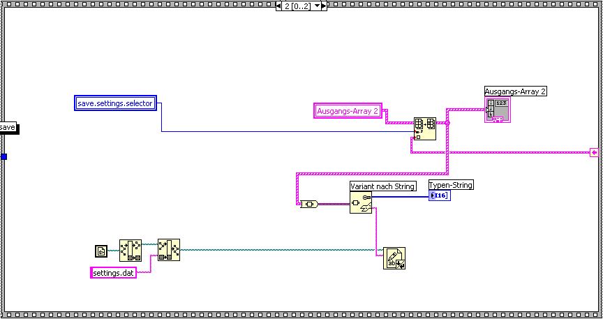

hab mal eine Frage....
ich will einstellungen im Programm abspeichern können.......alle Werte der zu sichernden Elemente(Pfade, Strings, Numerische, Zeitstempel) fass ich dabei in ein Cluster zusammen. Dieses Cluster schreib ich in ein Array(der Selector bestimmt die Position(begrenzt auf 10)). Das ganze wandel ich in einen string um (Variant nach string) und speicher des in ein text-file. analog erfolgt das laden.
mach ich das so richtig? kann man das so machen? gehts auch einfacher? hab da immer ein mulmiges gefühl wegen den 100 lokalen variablen....

' schrieb:gehts auch einfacher? hab da immer ein mulmiges gefühl wegen den 100 lokalen variablen....
Ich denke nicht. Aber das ist ja nur die halbe Miete: Du willst ja das Abgespeicherte auch mal wieder einlesen.
Und hier kann ich Dir vielleicht einen kleinen Tip geben:
Für das Einlesen braucht Du den nicht abgespeicherten Typenstring. Da der immer gleich bleibt, muß er auch nicht gespeichert werden. Ich habe es so gemacht: Typenstring lesen, so wie Du es gemacht hast. Dann aus der Anzeige eine Konstante erzeugen und diese für das Wiedereinlesen verwenden. Nachdem man das ein Mal gemacht hat, braucht man den Typenstring in Deinem VI gar nicht mehr auszulesen.

So wie du's machst geht's natürlich auch...und warum hast du ein mulmiges Gefühl bei den Variablen? Es sieht halt nicht so schön aus...du könntest auch die Referenzen einsammeln (PropertyNode des Frontpanel >> [Controls]...damit dann in ein SubVI und in ner FOR-Schleife alle Werte (Variant) auslesen und wegschreiben)

Danke für den tip.......wenn ich die zusammensetzung des clusters ändere setz ich den aktuellen wert von Typenstring immer einfach als standard(im bearbeitungsmodus).....wenn ich mal genau weiß das keine variablen mehr zum cluster dazu kommen mach ich eine konstante aus dem typenstring....
ich hab das ganze auch mal mit "konfigurationsdatei schreiben" gemacht........ABER(....und keiner weiß warum): komischerweise dauert das einlesen manchmal ein paar milisekunden.....manchmal aber auch mehrere sekunden, und das für einen stinknormalen string. ich frag mich was da so lange dauern soll.....BUG???......genau deswegen bin ich auch zur txt-datei übergegangen

Mit XML geht es suuuper einfach und schnell.

boahhhh.....das is ja wirklich simpelst.....klasse......danke für den tip.....der Vorteil dabei ist auch, man kann das XML auch mal öffnen und man hat nicht irgendwelche hyroglyphen vor sich, die man nicht entschlüsseln kann
