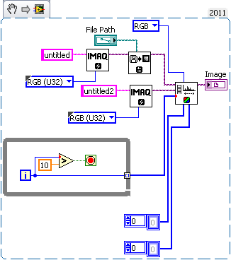

ich würde gerne ein Farbfalschbild erstellen, und wollte hierfür die Funktion von Imaq ColorUserLookup verwenden. Allerdings bekomme ich dann immer folgende Fehlermeldung: IMAQ Vision: Invalid image type.
Ich habe jetzt schon diverse Image Typen ausprobiert, jedoch immer mit dem gleichen Resultat. Kann es sein, dass ich die Funktion vllt. falsch verwende? Für Hilfe wäre ich sehr dankbar!
Viele Grüße!

Hallo julilinde,
die Funktion die Du da aufrufst muss auch wissen welchen Farbtyp "sie" bekommt (s.B.).
Gruß snuz
P.S. Und in der Hilfe steht noch "Note Unsigned 64-bit RGB images support only a Color Mode of RGB.
RGB (0) (Default) Specifies the color format RGB (red, green, and blue)
HSL (1) Specifies the color format HSI (hue, saturation, and luminance)
HSV (2) Specifies the color format HSV (hue, saturation, and value)
HSI (3) Specifies the color format HSI (hue, saturation, and intensity)"

Anm.: Statt der Whileschleife würde ich eine For-Schleife nehmen und links oben 10 (Durchgänge) anschließen.
