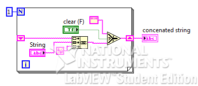

Hallo alle,
einfaches Beispiel:
ich hab ein VI, ich gebe einen String ein und er gibt mir einen String aus.
ich möchte folgendes, wenn ich den VI nochmal starte zeigt er mir den neuen String unter dem alten.
sollte ich nochmal aufrufen mit einem dritten string, sollen die 1., 2., 3.String untereinander angezeigt werden.
ich will also irgendwie dass die vorherigen strings nicht gelöscht werden, sondern immer der neue String nach unten.
wie ist das machbar.
Danke und viele Grüsse

Hallo Napoleon,
das Stichwort sind uninitialisierte Schieberegister.
Sieh dir einfach folgendes Beispiel an.
Gruß Richard
Lv10
Sonstige .vi  concenate_Strings.vi (Größe: 7,56 KB / Downloads: 268)

hier nochmal ohne den Overhead einer Schleife:

Hallo Richard, GerdW
danke für die antworten funktioniert super.genau was ich brauchte.
@gerdW:bei deinem Beispiel muss ich manchmal 2 mal run drücken bis der neue String angezeigt wird, bei ersten Beispiel funktioniert super.
Vielen Dank
