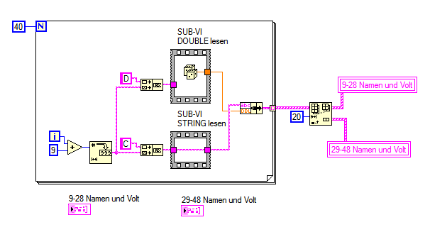

ich habe folgendes Problem. Eine Versuchsstandöberfläche besteht aus mehr als 80 Controls (STRING und DBL) und muss bei jedem Programmstart neu von Hand beschrieben werden.
Um den Zeitaufwand zu minimieren habe ich eine Excel-Konfigurationsdatei angelegt und lese jetzt jedes Feld einzeln aus dieser Datei in einen Indikator aus.
Ich habe die Version 8.6 und unten einen Ausschnitt meines VI´s angefügt.
In der Original werden diese Felder dann im weiteren Programm verwendet.
1) Wie kann ich es gestalten das SubVI nur einmal auszuführen, jedoch für jedes Feld mit einem anderen Eingangswert?
So wie es jetzt ist werden die Ressourcen meines PC voll ausgenutzt und das geht bestimmt eleganter..Smile

Leider hast du dein SUB-VI nicht mit angehängt, daher kann ich nur beispielhaft Tipps geben:
1. Lege alle Zellen-Koordinaten (C9-C48) in ein Array. Dieses Array legst du an eine For-Schleife (autoindiziert). Dann führst du das SUB-VI in der For-Schleife einmal aus (in jedem Schleifendurchlauf wird dabei das nächste Element aus dem Array genommen). Das glecihe machst du dann für die Zellen D9-D48. Du kannst auch alles in einer Schleife machen. Damit die Schleife deine CPU nicht übermäßig belastest, solltest du eine kleine Wartezeit von wenigen ms einbauen.
2. Ersetze die 40 Anzeigeelemente durch Bedienelemente. Per Eigenschaftsknoten kannst du dort programmatisch einen Wert eintragen. Evtl. Reicht dir aber auch ein Array als Bedienelement? Das ist dann leichter zu erweitern, falls du mal mehr oder weniger als 40 Elemente verwenden möchtest.

17.08.2010, 16:36 (Dieser Beitrag wurde zuletzt bearbeitet: 17.08.2010 16:39 von Lucki.)
Control aus Datei füllen
Habe mirs auch mal angesehen, im Prinzip würde ich es genau so machen wie Tschac. Lediglich die Einführung von Bedienementen als Anzeigen und die damit verbunde Wertzuweisung über lokale Variablen kann ich nicht nachvollziehen. (Und darüber, daß die CPU "übermäßig belastet" wird, muß man sich hier wirklich keine Sorgen machen und deswegen ein Wait in die For Schleife stellen)
Mit dem 40-elementigen Array auf dem FP wirst Du nicht glücklich. Wenn man alle Elemente immer sehen soll, ist die Darstellung in Clustern sinnvoller. Habe hier als Beispiel doch das Array gelassen, aber dieses in 2 Teile zerlegt. Ansonsten ist es das VI von Tschac.
Lv86_img
Sonstige .vi  forschleife.vi (Größe: 7,8 KB / Downloads: 275)

17.08.2010, 17:23
@Thorsten
die Forderung nach Editierbarkeit hatte ich glatt übersehen. Hier also schnell die Korrektur:
Wenn eine riesengroße For-Schleife andere Prozesse blockiert, dann ist Wait schon richtig, und man muß damit nicht einmal die Geschwindigkeit ausbremsen. In der Hilfe zur Wait-Funktion steht:
Bei Wait= 0 wird der aktuelle Thread zur Abgabe der CPU-Steuerung gezwungen.
Danke Lucki für deine Hilfe, aber die Bedienelemente am Ende sind schon ideal.
Ich habe jetzt das SubVI integriert und es funktioniert auch wunderbar im Highlight Execution-Modus.
Wenn ich es aber normal ausführen möchte kommt die Fehlermeldung:
"Error -2147417846 occurred at Durch den Messagefilter wurde angezeigt, dass die Anwendung ausgelastet ist.
in Excel_Zelle_auslesen DBL.vi->Excel_Zelle_auslesen String&DBL.vi
This error code is undefined. No one has provided a description for this code, or you might have wired a number that is not an error code to the error code input."
Das ist übrigens die selbe Fehlermeldung wie in meinem ursprünglichen umständlichen Programm.
Ich hänge noch das SubVI an, damit ihr den vollen Einblick bekommt.
Bestimmt ist es nur ein kleiner dümmlicher Fehler, bei dem NI nicht mal dran gedacht hat einen Code zu hinterlegen. Blush

17.08.2010, 18:48 (Dieser Beitrag wurde zuletzt bearbeitet: 18.08.2010 07:31 von jg.)
cnt_10 Offline
Beiträge: 15
Registriert seit: Jul 2010
01067
Ich habe jetzt eine Möglichkeit gefunden wie es funktioniert. Idee
Meine Erklärung ist, das Auslesen läuft jetzt nicht mehr parallel, sondern in Reihe und
das führt nicht mehr zur Auslastung der Anwendung.
Vielleicht kann ja nochmal jemand einen Blick drauf werfen und mir sagen falls ich mich irre.
Besten Dank jedenfalls für alle Hilfe!
