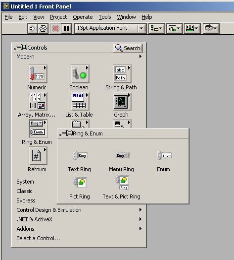

24.01.2007, 09:11
Beitrag #26
Copy-Paste: Frontpanelelemente liegen weit außerhalb
siehe dies:
Schau dir die mal an, da siehst du was Markus meint!
A.
24.01.2007, 10:38
' schrieb:siehe dies:
[attachment=31147:ring.jpg]
A.
Hab ich schonmal gesehn:)Danke!
