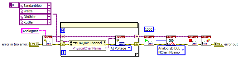

Nur mit dem AI klemmts mit der Erstellung des Tasks - er kommt da in ein Namenskonflikt.
Ich habs hier mal etwas gekürzt.
14.0 .vi  AI Problem.vi (Größe: 20,93 KB / Downloads: 312)

Hilfe, diese Bsp-VI wird auf jeden Fall zwecks Race-Conditions Fehler verursachen.
Und es enthält doch gar keine HW-Taktung... Huh

Beim ersten Problem mit der Parallelausgabe gehe ich davon aus, dass die Schleife nicht ausgeführt wird weil der übergebene Wert dank der Fehlerhaften Eingabe NaN hat.
Ich versteh ja, was du mit Race-Conditions meinst.
Aber dennoch sollte die Initialisierung funktionieren. Bei der Ausgabe habe ich es zwar nur mit 3 Elementen realisiert aber diese ist funktionsfähig.
Auch mein Vorgänger hat so mehrere Ports mit einem Task initialisiert.

dein VI erzeugt 4 AI-Kanäle (laut Beschriftung) - aber leider auch 4 verschiedene DAQmxTasks, da du das Schieberegister nicht korrekt verdrahtet hast…

Ich hab gesehen, ich hab den Task nicht durchgezogen. Er erstellt mir aber dennoch die gleichen Tasks.
Wieso geht das an der einen Stelle, aber an dieser nicht?
Es hängt schon vor der Schleife, irgendwas muss doch da schief sitzen.

Wie würdest Du das Problem lösen? Ich hab das Bild nochmals als vorlage genutzt, es kommt aber die gleiche Meldung.
Wie ich schon sagte, bei z.B. digital out hab ich das mit drei Kanälen auch so gelöst, da kommt kein Fehler.
