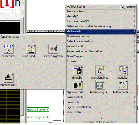

Ich habe auch noch eine Frage zu diesem Thema. meine Messpunkte liegen nicht sehr dicht nebeneinander. Wenn meine Messung beendet ist lasse ich die Punkte durch eine Interpolierte Linie mit einander verbinden.
Mein Cursor springt aber immer nur von Messpunkt zu Messpunkt. Kann ich es irgendwie ereichen, dass die die interpolierten Werte zwischen den Messpunkten angezeigt bekomme ? Also dass mein Cursor nicht nur auf den Messpunkten sitzt sondern auch dazwischen ?
(Aber ohne einen Frei verschiebbaren Cursor) der Cursor soll schon an der Messkurve "kleben".

30.06.2011, 16:20 (Dieser Beitrag wurde zuletzt bearbeitet: 30.06.2011 16:34 von Lucki.)
RE: Cursor ziehen mit Feineinstellung
Also das was GerdW im Telegrammstil geschrieben hat noch mal zum langsamen mitschreiben und mit Beispiel.
Du meinst mit "Interpolation" das was der Graph macht - zwei Punkte mit einer geraden Linie verbinden. Diese intern im Graphen interpolierten Werte sind nicht zugängig - und auch der Cursor kann sie nicht sehen.
Du muß also die Interpolation selbst in die Hand nehmen. Die Sache wird erleichtert durch fertig bereitgestellte Interpolations-Vis in Mathematik -> Interpolation und Extrapolation. Hat auch den Vorteil, daß man besser interpolieren kann als nur linear.
Habe mal ein Beispiel vorbereitet. Cursoren habe ich nicht aktiviert, damit kommst Du doch selbst klar.
2010 .vi  Interpolieren.vi (Größe: 13,92 KB / Downloads: 291)
Weiß jetzt nicht, welche Funktionen in der Base-Version dabei sind und welche nicht. Wenn es nicht funktioniert, noch mal melden.
Und eigentlich wollte ich 31 Samples verwenden, nicht 41. Also dx=0.1 statt vorher dx=1.

B033el Offline
Beiträge: 105
Registriert seit: Mar 2009
66***
Die Base version ist nur sehr schlecht ausgestattet Smile Die von dir verwendeten VIs sind leider nicht dabei. Da muss ich wohl selsbt etwas programmieren.
Ich denke eine lineare interpolation ist am besten da ich nie weis welche form meine Messkurve letzlich hat. (Impedanzspektrometer). es kommt ja immer darauf an was ich gerade vermesse.
