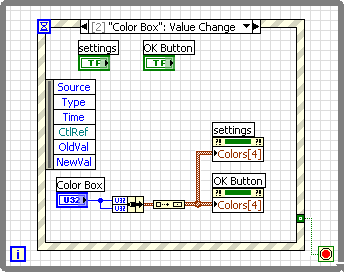

' schrieb:Größe und Farbe könntest du natürlich auch zur Laufzeit per Property Node verändern.

' schrieb:Denkst du?
Ja, also gehen tut das aber schon. Ob du es machen willst, ist natürlich was anderes.

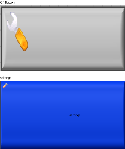

17.07.2007, 16:12
Customize Button
' schrieb:Ja, also gehen tut das aber schon. Ob du es machen willst, ist natürlich was anderes.
Na ja, nicht ganz. Schaue dir die Bilder genau an und finde die Unterschiede.Big Grin
Der untere Button ist von mir, der obere vom Dennis.
eg

17.07.2007, 16:59 (Dieser Beitrag wurde zuletzt bearbeitet: 17.07.2007 17:00 von eg.)
Customize Button
' schrieb:Könnte man nich auch den Button durchscheinend machen und das Bildchen unter den Button legen?
Danke Rob für die Antwort, aber dann ist doch der wünderschöne 3D-Schatten weg.
Oder wie meinst du das?
eg

Customize Button
' schrieb:Danke Rob für die Antwort, aber dann ist doch der wünderschöne 3D-Schatten weg.
eg
Hmm stimmt, aber vielleicht ist es ja möglich den Button nicht 100%-transparent zumachen, sondern nur etwas, damit man den Rahmen noch erkennen kann.

Customize Button
' schrieb:Hallo Dennis,
ich habe es fast so gemeint, aber ich will auch die Hintergrundfarbe über Properties ändern können. Und ich glaube es klappt so nicht.
eg
Die Hintergrundfarbe bei deinem Control wird (ist auch klar warum) nicht übernommen.
Bei meinem klappt es, aber das Icon verdekt die Klickfläche.
Nun ich habe da schon eine LösungSmile
Sowas wie diese
Sonstige .ctl  OK_Button.ctl (Größe: 7,12 KB / Downloads: 314)
Sonstige .ctl  OK_Button.ctl (Größe: 7,12 KB / Downloads: 280)
Buttons!
Der Trick ist einfach. Man nehme ein LabVIEW Boolean Control das neben dem eigentlichen Frame auch noch ein anderes Element besitzt. Beispielsweise ein Schalter mit aufleuchtendem LED. Nun ersetzt man den Frame mit dem Frame von einem anderen Button seiner Wahl und die LED mit dem Bildchen das man gerne haben möchte. Ist ein wenig ein Gefriemel da man für die verschiedenen Booleanzustände verschiedene Bildchen importieren muss und wenn man nicht aufpasst kann es ganz komische Effekte geben im Custom Control Editor aber es geht mit ein wenig Ausdauer.

Customize Button
' schrieb:Nun ich habe da schon eine LösungSmile
Sowas wie diese [attachment=34226:OK_Button.ctl] [attachment=34227:OK_Button.ctl] Buttons!
Rolf Kalbermatter
Ja , klasse. Es klappt endlich mit deinem Vorschlag so, wie ich es wollte. Ich habe es gut verstanden.
Mich stören nur die ovalen Frames von ursprünglichem Element. Ich habe keine Möglichkeit gefunden diese zu entfernen. Wenn es aber nicht geht kann man diese "unter" dem Button platzieren, dass man diese nicht sieht.
Kann man die Frames entfernen? Oder muss ich ein Element finden, das genau drei Frames(Button-Bild, Boolean Text und noch eins für mein Icon) hat?
