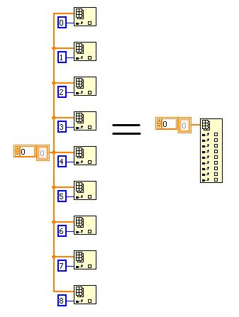

Anmerkung: Die "Index Array"-Funktion kann man auch nach unten "aufziehen", so dass Du mit einer dieser Funktionen zurecht kommst.

' schrieb:Anmerkung: Die "Index Array"-Funktion kann man auch nach unten "aufziehen", so dass Du mit einer dieser Funktionen zurecht kommst.
Das habe ich schon vor knapp einem Jahr vorgeschlagen...
