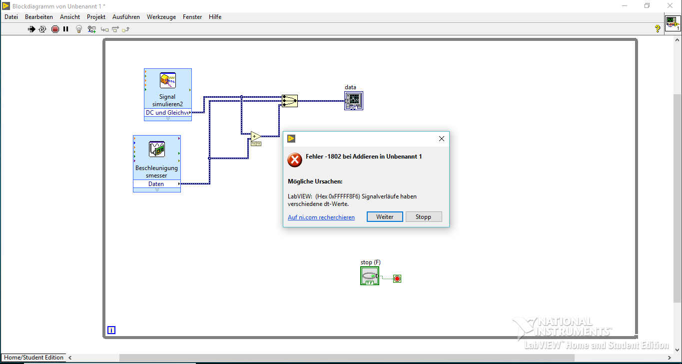

Hallo zusammen, bin ein Neuling was das Programmieren in LabView angeht, aber ich denke mein Problem stellt für euch hoffentlich kein großes Problem da. Ich nutze die Studentenversion 2017, und bin gerade an meiner Bachelorarbeit dran, welche sich um die Schwingungsmessung mit Beschleunigungssensoren handelt. Momentan möchte ich die analogen Signale eines Beschleunigungssensors mit einem simulierten Signal des Tool "Signal Simulieren" miteinander addieren. Die Rate und Sample sind gleich, allerdings bekomme ich den Fehler mit dem Fehlercode 1802. Hintergrund der Geschichte ist die spätere Ermittlung der Frequenz durch FFT, nachdem der Signal verschiedene Filter passiert, aber ich bin erst am Anfang. Das Programm habe ich erst sehr simpel gestaltet, aber schon da kann ich den Fehler nicht beheben. Kann mir vll jmd Hilfe oder ein paar Tipps geben?

Das Problem an Bilder von Express-VIs ist, dass man nicht erkennen kann, wie die Einstellungen wirklich sind.
Lösung: VI hochladen.
Außerdem solltest du uns mitteilen, welche DAQ-Hardware du verwendest bzw. simulierst. Die NI-Beschleunigungsmodule können nämlich nicht unbedingt jede x-beliebige Erfassungsfrequenz. Bsp NI-9234 kann 51,2 kHz geteilt durch 1,2,3,4,...,31. Wenn du dann im DAQ-Assi 20 kHz vorgibst, wird hinten ein Signal mit 25,6 kHz rauskommen.

Hallo Jens, Danke für die schnelle Rückmeldung. Eigentlich habe ich daran gedacht, aber als ich jetzt die Erfassungsfrequenz überprüft habe, ist mir aufgefallen dass ich mich vertippt habe und statt 51,2k die Rate von 51,22k eingegeben habe. Habe es korrigeert und der Fehler war weg^^.Vielen Dank nochmal.^^
Es handelt sich um NI 9232. Das Programm lade ich trotzdem hoch, den ich denke ich werde noch weitere Tipps brauchen^^
