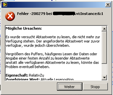

So nun zum Fehler: Dieser ist nicht unbedingt reproduzierbar und tritt eher sporadisch auf. Mal direkt nach dem Start des Speichervorgangs (welcher durch einen Button aktiviert wird) mal dauert es aber auch mehrere Minuten bis es zum Fehler kommt. Manchmal tritt der Fehler auch gar nicht auf und alles läuft wie es soll.

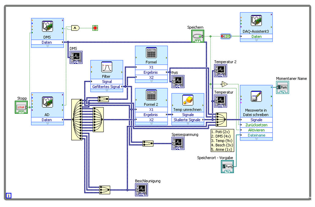

Ich bin dankbar für jegliche Tipps zu meinem VI vor allem in Bezug auf den DaqAssi (ich weiß das, dass nicht die eleganteste art ist, weiß aber auch nicht recht wie man es richtig macht) und natürlich auch zur Problemlösung.
Dazu habe ich schon eine Theorie: Ich vermute, dass das schreiben mit zunehmender Fülle auf der SD Karte immer schwieriger / langsamer wird und es eben so sein kann das der Puffer überläuft, weil die Daten nicht schnell genug geschrieben werden können.
Angehängt habe ich sowohl ein Bild meines VI's, eines des Fehlers und das VI selber. Ich benutze im übrigens Labview2011.

hast du schon mal versucht, das Ganze ohne ExpressVIs/DDT zu programmieren?
Einfach nur die "normalen" DAQmx-Funktionen zu nutzen? Und dann gleich die Skalierungen von DAQmx übernehmen zu lassen?
Du wirst sehen, dass das wesentlich einfacher wird als dein Drahtverhau!
Du brauchst dann nämlich nur noch eine einzige DAQmxRead-Funktion. Und bei entsprechend eingestelltem Sampling wirst du auch keine Messwerte mehr verlieren - was man durch Nutzung eines Producer-Consumer-Schemas noch "erzwingen" könnte...

Wieder mal ein Opfer der NI-Werbung, dass man mit ein paar Express-VIs ratzfatz ein funktionierendes und stabiles Programm schreiben kann. Pony

DDT = Dynamic Data Type. Ein ziemlich aufgeblähtes Datenformat, das zwecks Express-VIs und DAQ-Assi in LabVIEW eingeführt wurde. Leider so aufgebläht, dass "sinnvolles" Programmieren damit nicht möglich ist. Wink

Klickibunti-ExpressVI hat seine Daseinsberechtigung und ist (manchmal) auch sinnvoll - aber ein dauerhafter Betrieb eines VIs erfordert doch etwas mehr als "nur" mal schnell was zu konfigurieren!
