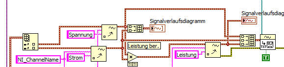

ich arbeite derzeit an meinem ersten LabVIEW-Projekt und ich würde mich freuen, wenn ich von eurer Seite etwas Feedback zu meinem VI und evtl. Antworten zu so manchen Fragen bekommen würde.
In dem Projekt geht es darum, Leistung bei Gleichstrom zu berechnen, sprich also Spannung und Strom zu messen und diese zu multiplizieren. Dazu verwende ich ein DAQ USB-6001 Device. Nach einigen Stunden von YT-Videos gucken, über Beispiel-VIs abarbeiten, bis zu Forumsbeiträgen und -links durchlesen, hab ich mir jetzt mal ein kleines VI gebastelt, mit dem ich 2 Sinusspannungen von Funktionsgeneratoren in AI0 und AI1 differenziell mit jeweils 1kHz Abtastrate kontinuierlich einlese und die beiden dann einfach multipliziere, um die "Leistung" zu berechnen. "Samples pro Kanal" hab ich dabei auf 100 gesetzt - so wie ich das verstanden hab, ist das im kontinuierlichen Betrieb der Buffer vom Gerät bevor es die Daten zum PC schickt. Oder?

4. Im Großen und Ganzen ist dein VI ok. Aber ich hätte folgende Anmerkungen:
- Um Elemente aus Arrays zu indizieren, sollte man IndexArray verwenden. Kein Grund, hier ExpressVIs zu nehmen!
- Um ein Array zu erstellen, sollte man BuildArray verwenden. Kein Grund, hier ExpressVIs zu verwenden!
- Kanalnamen kann man schon direkt beim DAQmxCreateChannel festlegen. Kein Grund, dies in jeder Schleifeniteration erneut nachträglich durchzuführen!
- Die boolschen Funktionen können direkt mit dem ErrorCluster umgehen, da muss man nicht erst den Status unbundlen. (Zumindest im LV2010-VI.)
- Ich würde immer eine feste Anzahl Samples beim DAQmxRead abfragen…

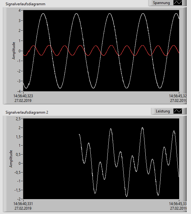

In Punkt 3 wollte ich nicht auf einen Programmabsturz eingehen, ist vermutlich falsch rüber gekommen. Dabei ging es mir um das Signalverlaufsdiagramm des berechneten Signals und dessen, mir scheint so, Überschreiben des Buffers mit neuen Daten.
Das würde man vermutlich mit einem kleiner aufgespannten Bereich der x-Achse abfangen können, allerdings werde ich mich mit dem Problem erst später verfassen, da ich das berechnete Signal evtl. noch mitteln möchte und sich damit nach meinem Verständnis die Menge an Datenpunkten pro Zeit verringern sollte.

Mit den Arrays sollte ich keine Probleme haben, damit hab ich schon herumgespielt. Werde versuchen es anhand deines angehängten Vorschlags umzusetzen.
Zitat:- Kanalnamen kann man schon direkt beim DAQmxCreateChannel festlegen. Kein Grund, dies in jeder Schleifeniteration erneut nachträglich durchzuführen!
Dass man Kanalnamen direkt bei DAQmxCreateChannel mitgeben kann ist an mir scheinbar vorbei gegangen, ist eigentlich aber auch nur logisch. Weiß nicht wie ich das übersehen konnte, das werde ich mir noch genauer ansehen.
Zitat:- Die boolschen Funktionen können direkt mit dem ErrorCluster umgehen, da muss man nicht erst den Status unbundlen. (Zumindest im LV2010-VI.)
Ich glaube zu wissen, was du mit "Status unbundlen" meinst - nämlich den Status TRUE oder FALSE manuell aus dem ErrorCluster auszulesen. Das mach ich eigentlich nicht, zumindest nicht absichtlich und nicht in der LV2018-VI. Klär mich bitte auf, wenn ich mich hier irre.

Zu 3. Wie ist die Historie der beiden Charts konfiguriert?

EDIT: Bzgl. der Historien der Charts: Ich hab diese nicht bearbeitet, sind also gänzlich auf Standardeinstellungen - wenn man das denn so sagen kann. Leider hab ich gerade keinen Zugriff auf mein VI, kann dir also derzeit nichts genaueres sagen.
