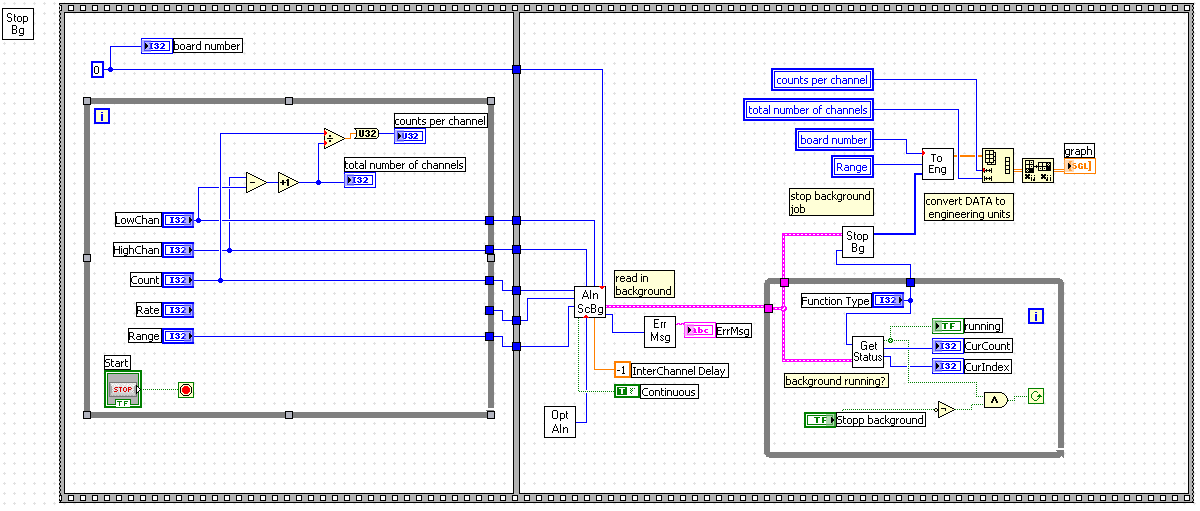

wir verwenden die Meßkarten von MCC (Measurement Computing) und ich habe
damit zwei Probleme.
1. Wenn ich im "continuos mode" die analogen Kanäle erfaße und die Messung
manuell per "Stop" abbreche, werden die noch übrigen Meßwerte mit "-2" aufgefüllt,
wobei die "-2" dem Range der Eingangsspannung "+- 2V" entspricht. Ich habe
das in Bild 1 mal mit dem roten Kreis markiert. Ich würde den Rest vom Array,
in dem die ganzen "-2" stehen abschneiden, bekomme das aber nicht hin.
2. Meßwerte vom Anfang werden überschrieben. In dem Bild 2 habe ich mal
ein Beispiel gemacht. Wenn ich das so richtig verstanden habe, ist "Count" die
Puffergröße und wenn dieser voll ist "roter Pfeil" werden die Werte wieder am
Anfang neu reingeschrieben (blauer Pfeil). Aber wie kann ich das erreichen,
daß die Grafik dann auch den ganzen Graphen enthält?
Im Prinzip müßte es doch möglich sein, den Puffer bei erreichen des letzten Werts
zu speichern und die neuen Daten hin anzuhängen, oder? Ich weiß nur nicht wie...
Das VI ist in Bild 3 und als Datei in LabVIEW 8.2.1!
