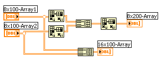

DAQTask puffern / Array aneinander hängen
Zur Verdeutlichung:
Das Build-Array arbeitet halt nicht so, wie du das gerne hättest:
Zwei 8x100-große Arrays ergeben ohne die Transpose Funktionen ein 16x100 Array...
MfG, Jens
