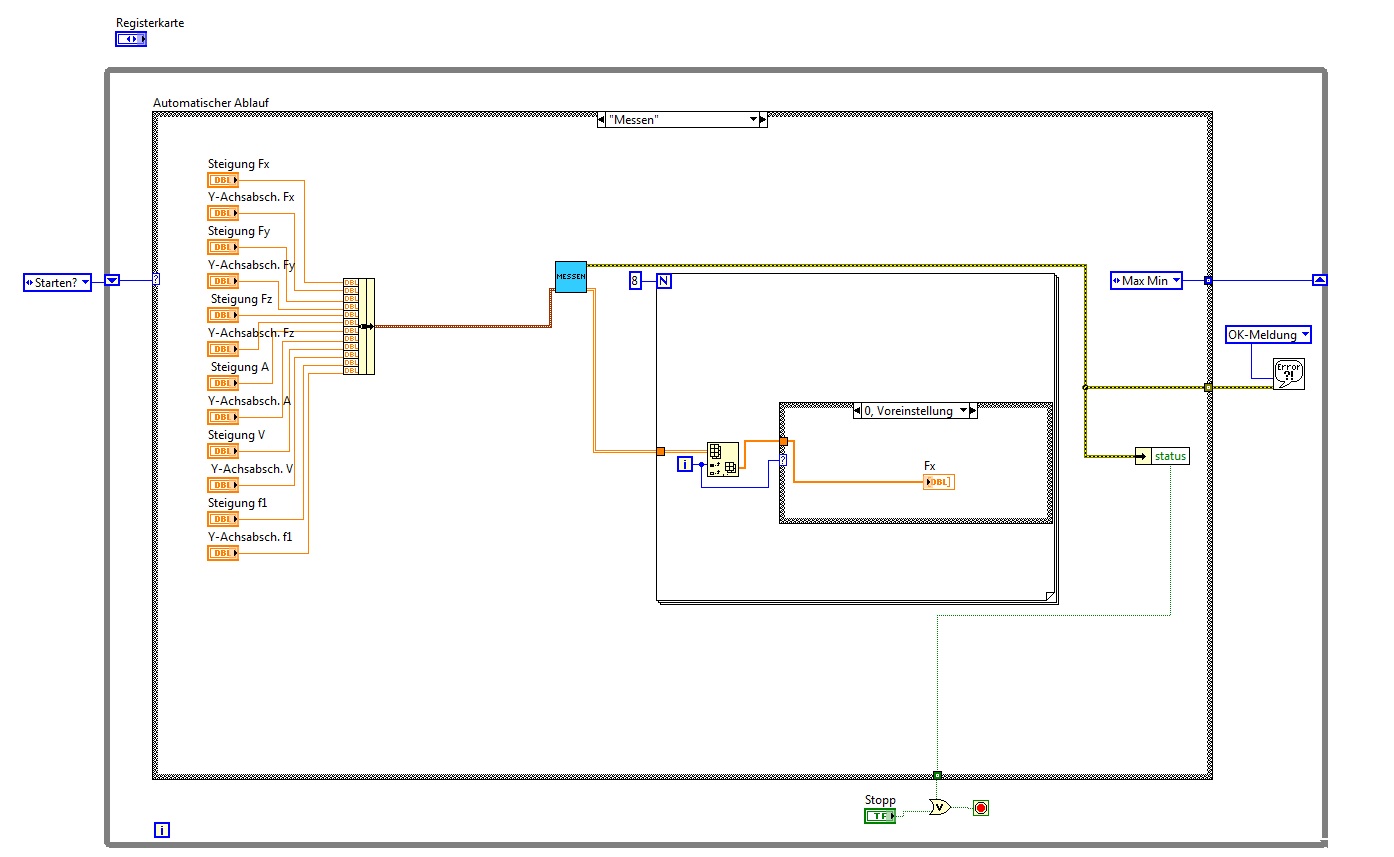

ich sitze gerade an meinem ersten komplett selbst erstellten Messprogramm. Die eigentliche Funktion scheint auch gegeben zu sein. Die Datenerfassung scheint zu Funktionieren ebenso das Übergeben von Einstellungen an die Hardware. Allerdings schaffe ich es nicht die x-Achse im Chart so zu konfigurieren, dass Sie einfach nur Sekunden darstellt. Ich will einfach nur ein Startintervall von 0 bis 10 Sekunden. Sobald die 10 Sekunden "voll" sind soll der Chart weiterlaufen.
Ich habe langsam die Angst, dass an meiner Art der Datenerfassung ein Fehler ist oder die Programmierung so nicht gut ist.
Zum Ablauf der Messwerteverarbeitung:

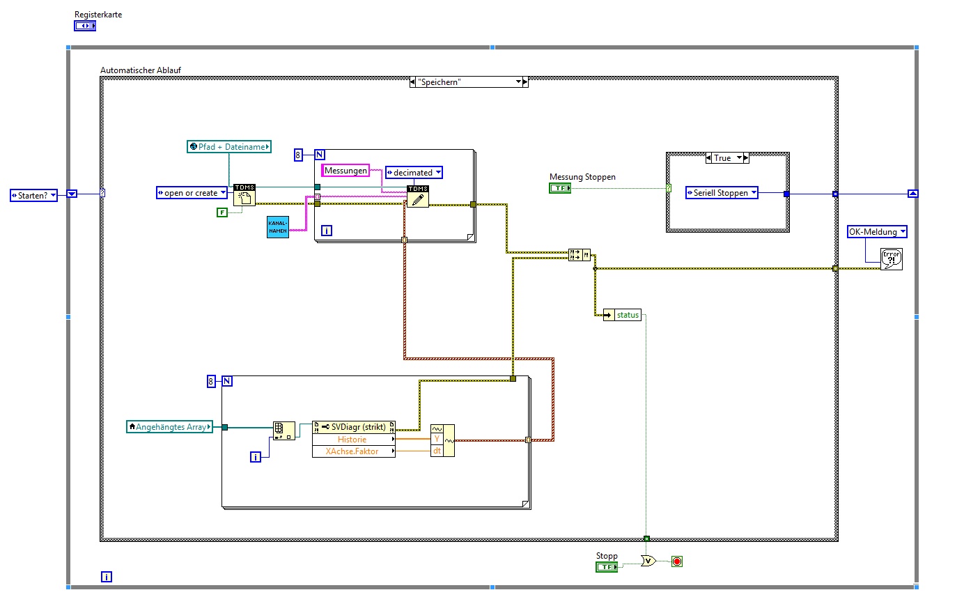

- Ich lese im SubVI Messen eine Anzahl von Messwerten aus Screenshots SubVI )

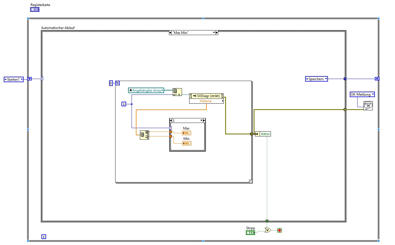

-Messwerte werden dann im HauptVI in den Charts ausgegeben ( Dazu dient das Case Messen ) -Danach werden die Max und Min Werte über die Historie berechnet und ausgegeben
- Als letztes werden auch die Messwerte alle in die Messwertedatei geschrieben
Solange nicht "Messen Stoppen" gedrückt wird springt die State Machine ( ist es eine? Big Grin) wieder zum SubVI und wiederholt das ganze.
Deswegen wäre ich sehr froh wenn mir jemand mit Erfahrung weiterhelfen kann. Dies gilt sowohl für grundlegende Fehler meines Programms als auch für mein Problem mit der x-Achse des Charts.
VIs darf ich leider nicht anhängen. Aber ich hab von allem Screenshots gemacht.

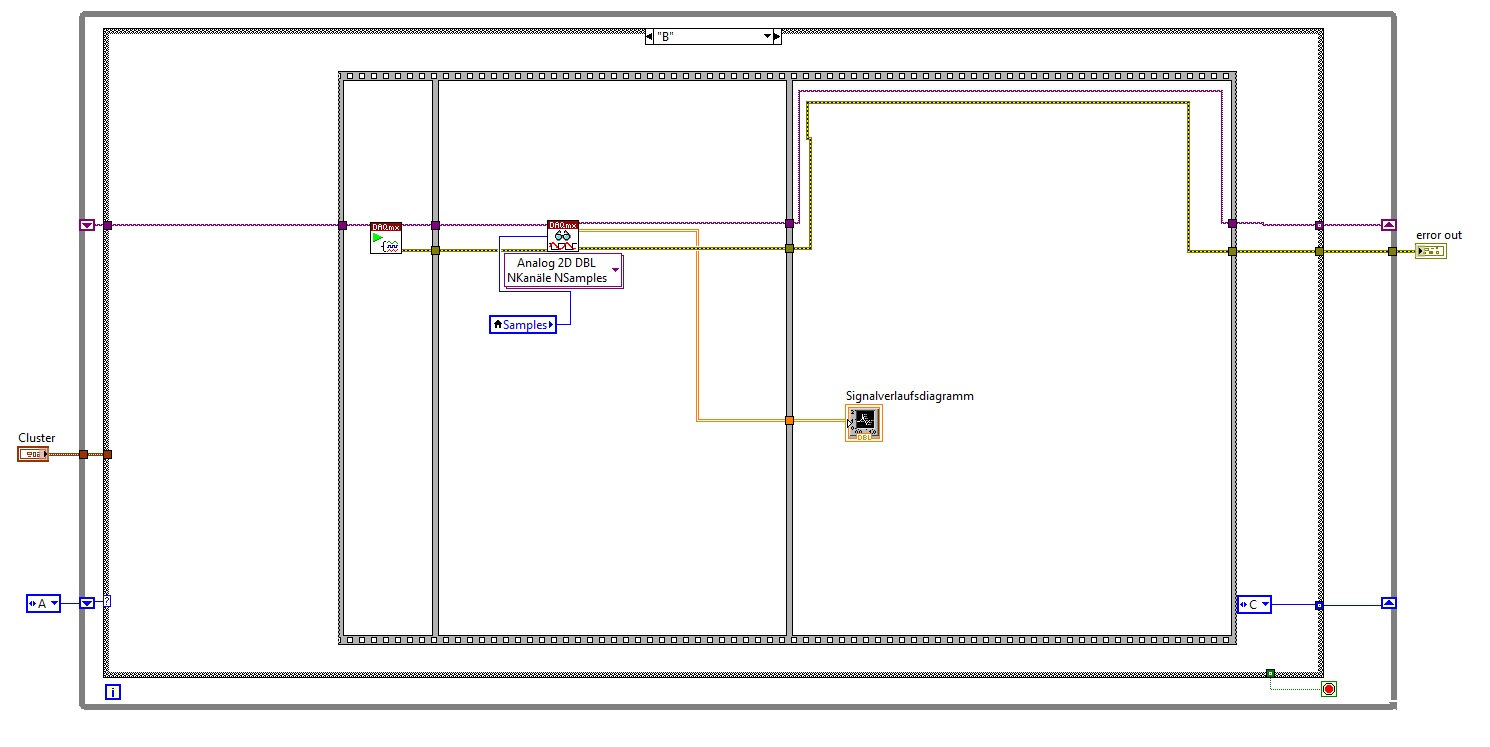

PS: Screenshot "C" des SubVIs konnte ich nicht mehr anhängen. Da wird aber nur der Task beendet und das SubVI beendet.
Vielen Dank für eure Hilfe

Hallo Samuel,
Zitat:Dies gilt sowohl für grundlegende Fehler meines Programms
- du nutzt ganz selten die Autoindizierung bei Loops! Wenn man die Elemente eines Arrays haben will, dann schließt man dieses Array über einen autoindizierenden Tunnel an eine FOR-Loop an. Du dagegen nutzt oft IndexArray mit dem Schleifeniterator...
- viel unnötiger Code wie unnötige Sequenzstrukturen (THINK DATAFLOW!); Kopien von identischen Konstanten; Konstanten an Anschlüssen, die eben diesen Wert per Default benutzen...
- ich persönlich finde es nicht "schön", die Historie eines Charts als Datenspeicher zu missbrauchen. Für Min/Max-Berechnung gibt es einfache Lösungen, die sich eines Schieberegisters bedienen...
- warum 12 Controls programmatisch in einen Cluster verdrahten und nicht einfach eben diese Controls schon auf dem FP in einen (typdefinierten!) Cluster packen?
- LabVIEW hat eine Aufräumfunktion, die zieht zumindest die Drähte (einigermaßen) glatt...
- du öffnest Dateien, schließt sie aber nicht...
- statt lokaler Variablen würde ich eher Schieberegister und Drähte verwenden, um Daten von einem State in den nächsten zu transportieren...
- die States einer Statemachine A,B und C zu nennen, ist nicht im Sinne einer guten Code-Dokumentation...

Sooooo, danke erstmals für die berechtigte Kritik GerdW. Ich habe einige Sachen sehr kurzfristig ändern können, einige Fragen bleiben aber noch.
-Die Messdatei wird jetzt via Schieberegister durch die While-Schleife übertragen
-Das Referenzen Array der Charts wird nun über Schieberegister übertragen
-die. tdms Datei wird jetzt geschlossen (meine Güte ist das peinlich Big Grin )
-beide Index Array Funktionen hab ich einfach durch die Autoindizierung der For-Schleife ersetzt. Ich habe mal einen Screenshot mit der Änderung angehängt und hoffe das du es so meintest. (Dumm wenn man bedenkt, dass die For-Schleifen sowieso schon da waren…..)
-Die States haben jetzt sinnvolle Namen
- Sequenzstruktur habe ich entfernt. Da war in einer früheren Version noch mehr enthalten. Im Anschluss habe ich es einfach versäumt die Sequenz zu entfernen.
- Anschlüsse die den angeschlossenen Wert als Standard verwenden wurden entfernt.
Zwecks der Controls bleibt zu sagen, dass mir das auch nicht gefällt. Allerdings sind die einzelnen Controls auf verschiedenen Registerkarten verteilt und müssen auch dort hin. Anfangs hatte ich diese zentral in einem Cluster ist aber anscheinend zu unübersichtlich.
Die Min Max Berechnung via Schieberegister habe ich schon mal gesehen, aber die Funktion ist ja dafür da Big Grin.
Hättest du einen Tipp wie ich die Historie leicht ersetzen kann? Ich dachte eigentlich das wäre eine ganz gute Methode.

Jetzt hast du mehrere Outputtunnels der Case-Struktur, die als "default if unwired" markiert sind. Das ist "gefährlich", wenn man mal vergisst, einen solchen Tunnel mit vernünftigen Werten zu verdrahten. Insbesondere der NextState-Anschluss sollte immer einen Wert erhalten, damit die Statemachine wirklich mit einem sinnvollen State fortfährt...

Erst noch eine kurze Anmerkung zu dem "Missbrauch" der Historie:
Zu deiner Bemerkung mit der Historie. Ich verstehe nicht wieso du sagst ich würde die Historie als Datenspeicher „missbrauchen“. Die Daten liegen doch sowieso in der Historie, egal ob ich diese nun über den Property Node abhole oder nicht. Eigentlich müsste dies doch die beste Lösung sein, da die Daten nicht extra irgendwo zwischengespeichert werden sondern an einer Stelle abgeholt werden an der diese sowieso schon liegen.

Zitat:Eigentlich müsste dies doch die beste Lösung sein, da die Daten nicht extra irgendwo zwischengespeichert werden sondern an einer Stelle abgeholt werden an der diese sowieso schon liegen.
"Eigentlich" trifft es ganz gut. Du hast zwar einen Buffer, auf den du zugreifen kannst - aber eben dieser Zugriff ist eher langsam, da er über eine PropertyNode inkl. Threadwechsel erfolgt!
Wenn man mit der Penalty leben kann, dann nutzt man den Chart-Buffer. Sonst eher nicht...

Zitat:"Eigentlich" trifft es ganz gut. Du hast zwar einen Buffer, auf den du zugreifen kannst - aber eben dieser Zugriff ist eher langsam, da er über eine PropertyNode inkl. Threadwechsel erfolgt!
Oke die Sache zwecks der Historie klingt jetzt einleuchtend. Werde mich diesbezüglich mal nach einer anderen Lösung umschauen. Allerdings wäre es interessant zu wissen was der langsame Zugriff für einen Zeitversatz erzeugt. Hast du dazu irgendwelche Informationen?
