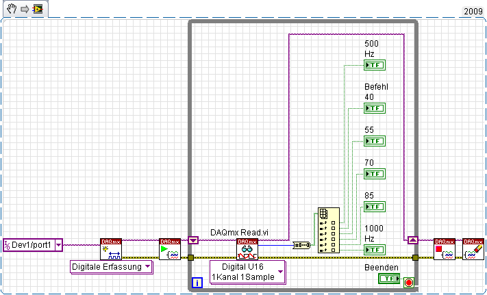

ich benutze die DIO Karte 6509 von NI. Beim Einlesen von Port 1 habe ich seltsames Phänomen. Von meinem Prüfgerät wird auf Port 1 Leitung 2 ein high (~5V) gesendet.
Messe ich die Spannung, ohne dass die DIO-Karte angeschlossen ist, erhalte ich 3,9 V. Dies würde für ein high reichen.
Schließe ich allerdings die DIO-Karte an, bricht die Spannung ein und ich messe nur noch 0,6 V.
Lv09_img2
Wie kann das sein? Ist die Karte defekt?
Brache dringend einen Rat.
Vielen Dank
Stefan

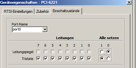

Naja, die 5 V häte man auch dann, wenn das Gerät einen internen sehr hohen Pull-UP-Widerstand von z.B. 1MegOhm hätte. Du solltest also mal 10kOhm gegen Masse anschließen, um zu sehen, ob dann das High noch gehalten wird.
Schau doch auch mal im M&A-Explorer nach, was da als Einschaltzustand des Ports konfiguriert ist. Bei mir sieht das so aus:
