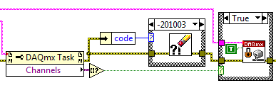

Eine weitere Frage habe ich noch.
Gibt es eine Möglichkeit abzufragen, ob das DAQmx Gerät bereits reserviert ist, z.B durch eine Property node?
Gruß Stefan
21.08.2014, 09:20
RE: DAQmx Reserve Network Device
Hallo Stefan,
gibt es eine Fehlermeldung, wenn du diese Funktion mit dem Parameter "override"=FALSE aufrufst? Das wäre eine prima Abfrage…
21.08.2014, 09:33
Banick Offline
Beiträge: 11
Registriert seit: Sep 2013
Die Funktion gibt leider keine Fehlermeldung aus.
Dafür habe ich eine andere Möglichkeit entdeckt.
Über eine Property Node, welche die Kanalnamen einer Einheit ausgibt, ist es möglich zu überprüfen ob das Gerät reserviert ist.
Wenn es reserviert ist das Array nicht leer bzw. wenn es nicht reserviert ist es leer.
Leider muss ich für den Fall, dass es nicht reserviert ist einen Fehler abfangen.
Ist zwar nicht die schönste Lösung, aber sie funktioniert.
Gruß Stefan
