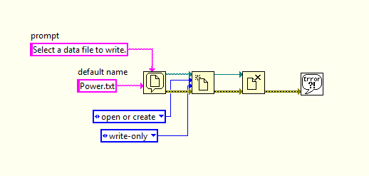

Hallo Forum,
wie kann ich einen DBL (Skalar) in eine txt Datei schreiben?
Siehe Bild. Nur wie bekomme ich meine DBL in das txt?
Ich würde sie gern als Zeilenarray abspeichern.

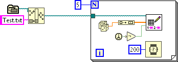

RE: DBL in txt speichern
So geht es auch.
Oben schreiben eines Arrays und unten lesen eines Arrays.

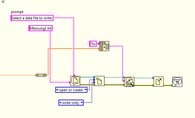

Wenn aber die Werte nicht als Array vorliegen, sondern einzeln anfallen und fortlaufend in eine Datei geschrieben werden sollen, kann kann man das beispielsweise so machen:
Übrigens: In Labview gibt es bei 1D-Arrays nicht die Unterscheidung in Zeilen- oder Spaltenvektoren. Und die abgespeicherten Werte in der Datei sind Text und keine Arrays. In deinem Fall kann der Text aber entweder einzeilig oder einspaltig sein. Du müßtest dann den Anschluß "transponieren"entsprechend belegen.
