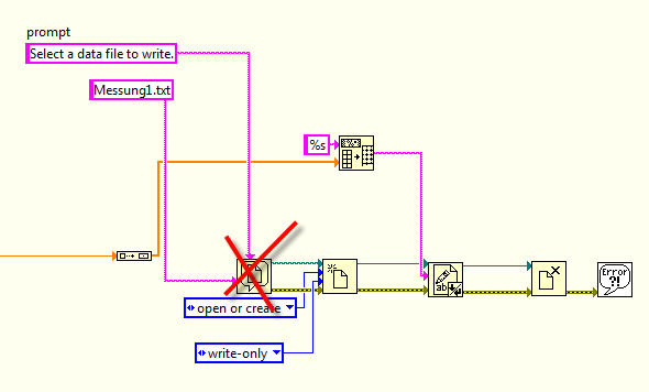

DBL in txt speichern

RE: DBL in txt speichern
Vielleicht so. dann kommt die Frage nach dem wohin und wie benannt.
Bei dem Dateidialog kann man mit rechte Maustaste und Auswahlmodus die Eigenschaften des Dialogs verändern.
Ich kenne mich zu wenig (bzw. gar nicht) mit der Simulationsschleife aus dem Control&Simulation Toolkit aus, aber ich habe gewisse Zweifel, ob es wirklich eine gute Idee ist, innerhalb einer solchen Schleife auch FileIO zu betreiben...
