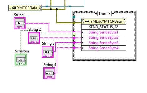

Meine Frage ist, würdet Ihr mich dabei unterstützen, beim Aufbau eine Bedienoberfläche für einen Ausgangsmodul.
Wir haben das Produkt bei uns im System zum Ein- bzw. Ausschalten von Testfälle integriert.
Ich habe mit Hilfe von Google, Youtube Videos etc. eine Oberfläche erstellt, auch im Blockdiagramm habe ich einen Konstruktorknoten eingefügt, wo ich dann die DLL von dem Ausgangsmodul integriert habe.
Mir ist gelungen, die DLL anzusprechen und eine Verbindung zum Modul herzustellen.
Nun, kann ich mich aber nicht mehr Disconnecten, auch ist es nicht möglich Daten zu senden.
Was mache ich hier falsch?

und so habe ich das in Labview gemacht, siehe Bild.
Oder ist das falsch?

Fehler: du hast das IsOpen-Flag überhaupt nicht mit der Casestruktur um das SendStatus() verbunden!
Außerdem: was enthalten deine Strings? Was erwartet diese DotNet-Funktion? Erwartet sie wirklich "255" als ASCII-Text - oder einfach ein Byte mit dem numerischen Wert 255?
Wieso haben deine Controls/Indicator teilweise so komische Label (wie "Numerisch" statt "Port" oder "Boolesch" statt "IsOpen")?
Wie sieht es mit dem Dataflow aus? Sollte Connect() vielleicht zuerst aufgerufen werden, danach dann IsOpen(), und zum Schluß erst SendStatus()? Leider hast du hier keine Reihenfolge festgelegt…

Die IsOpen ist nur eine abfrage, um zu prüfen, ob die Verbindung besteht.
Die habe ich erst einmal weggelassen, um einfach zu testen, ob ich überhaupt Daten senden kann.
YMCom.SEND_STATUS_32(CStr(SendeByte1), CStr(SendeByte2), CStr(SendeByte3), CStr(SendeByte4))
Hier werden String als Werte eingegeben. So ist es auch unter VB.NET. Natürlich kann es sein, das in der DLL dann nach Byte umgewandelt wird. Aber das ist dann nicht mehr unsere Bereich.
Zu Dataflow:
Ich baue erstmal die Verbindung auf und sehe, das die Verbindung steht. Ich gehe zumindest davon aus, denn am Modul Leuchtet die grüne LED am RJ45 Buchse stabile. Ansonsten blinkt die LED.
Was mich aber stützig macht ist auch, das die LED, was ich auf der Oberfläche angelegt habe nicht leuchtet. Ich dachte sie würde auf leuchten, sobald ich die Verbindung aufgebaut habe.

(14.06.2019 09:52 )Natalie1984 schrieb:  Zu Dataflow:
Gut möglich, denn in deinem Blockdiagramm Screenshot misachtest du das Datenflussprinzip von LabVIEW (das hat Gerd auch schon gesagt).
Du erzeugst deine .Net-Referenz und spaltest diese auf 3 weitere Methoden auf. Die werden jetzt parallel aufgerufen, die Abfrage "IsOpen" also sehr wahrscheinlich schon vor deiner "Connect" Methode.
Nochmals das korrekte Vorgehen ist: Erst Connect ausführen, die Referenz am Ausgang der Methode weiterführen und damit "IsOpen" abfragen.
