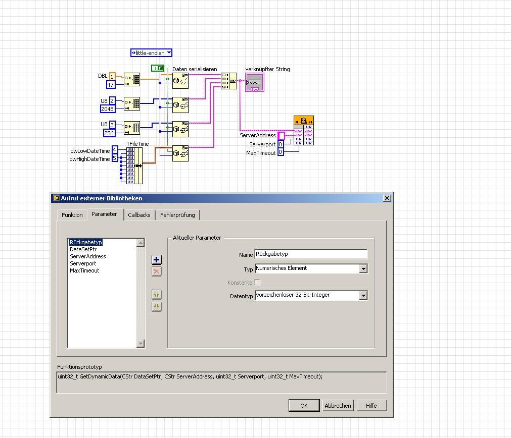

Wenn ich die Definition der Funktion im "Knoten zum Aufruf externer Bibliotheken" betrachte, sieht die so aus:
uint32_t GetDynamicData(CStr DataSetPtr, CStr ServerAddress, uint32_t Serverport, uint32_t MaxTimeout); Huh
und die Funktion, die im Header definiert ist, sieht so aus:
uint32_t GetDynamicData(CStr *DataSetPtr, CStr *ServerAddress, uint32_t Serverport, uint32_t MaxTimeout);
Anders gesagt, es sollen nicht die Strukturen, sondern die Zeiger an die Strukturen an die Funktion übergeben werden!
Kann mir jamand erklären was soll ich in .vi verändern, damit die Definitionen der Funktionen im Header und im VI gleich sind?Denknach
Danke !
(siehe Anhang).
28.06.2010, 11:36
Beiträge: 3.708
DLL in LV einbinden. Geht es nur mit einer anderen Wrapper-DLL
' schrieb:Ich möchte mich noch mal bei IchSelbst bedankenLol.
Es bleiben bei mir trotzdem immer noch ein Paar offene Fragen.
Heißt das, dass es jetzt funktioniert?
Laut erstem Posting sieht der Header so aus:
Zitat:unsigned long GetDynamicData(ML5DataDynamic *DataSetPtr, char* ServerAddress, unsigned int ServerPort, unsigned int MaxTimeOut);
Also "ML5DataDynamic*" und nicht "CStr".
CStr ist also mit ML5DataDynamic* identisch.
Zitat:Kann mir jamand erklären was soll ich in .vi verändern, damit die Definitionen der Funktionen im Header und im VI gleich sind?Denknach
Eine wortidentische Gleichheit muss nicht bestehen - funktional muss es identisch sein.
"CStr* Data" wäre ein Pointer auf Pointer - das geht in LabVIEW nicht (so einfach).

Zitat:Heißt das, dass es jetzt funktioniert?
Nein, es funktioniert noch nicht.
Ich bin gerade dabei die rückwärtige Umwandlung (vom String zu struct) zu erstellen, um an die Daten zu kommen.
Erster Posting ist korrekt
So wie ich dich verstanden habe, ist CStr ein Zeiger auf die struct ML5DataDynamic.!? Dry
