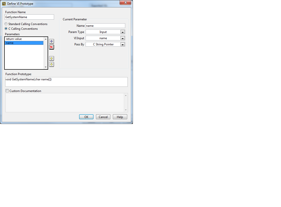

Liebe LabVIEW Gemeinde
Ich möchte mit dem Appliation Builder eine DLL erstellen, die in einer bestehenden Software eingebunden werden soll. Die Prototypendefinition ist da bereits vorgegeben.
Der Rückgabewert soll nun ein STRING sein (z.b. PC Name etc).
So wie es aussieht, ist es nur möglich, eine numerische Zahl als Rückgabewert auszuwählen. Terminals andere Datentypen stehen nicht zur Auswahl, obwohl ich sie ebenfalls am Connector Pane verdrahtet habe.
Den String als Pointer in einem weiteren Argument zu übergeben wäre ein Workaround, aber wie Eingangs schon erwähnt, ist die Prototypendefinitionn bereits vorgegeben. Das ist also für mich keine Lösung.
Weiss da jemand Abhilfe?
Ich verwende LabVIEW 2013 (32 bit)
Vielen Dank im Voraus.

RE: DLL in LabVIEW Erstellen, String als Rückgabewert?
Haettest du in deinem GetSystemName.vi den indicator mit der connector pane verlinkt, wuerde dein Dialog so aussehen:
Den "return value" sollte man verwenden, um Fehler, die waehrend der Abarbeitung der Funktion aufgetreten sind, zurueck zu liefern. Den string (oder pointer darauf) musst du als parameter uebergeben.
