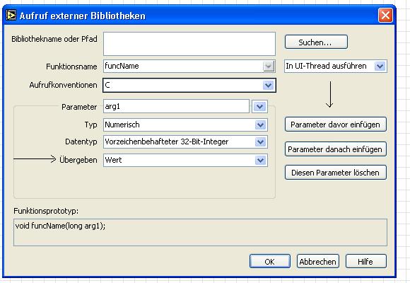

ich möchte eine DLL ansprechen, welche mir einen Zeiger zurück gibt. Jetzt weiß ich aber leider nicht, wie ich auf den Zeiger Inhalt (sprich die Werte auf die dieser Pointer zeigt) zugreifen kann. Die DLL ist richtig konfiguriert und gibt mir auch den Zeigerwert (wohl die Adresse) zurück.
Wär für eine schnelle Hilfe dankbar

hast Du es schon mit Zeiger auf Wert probiert ? Was für einen Wert willst Du denn übergeben String, Bool? Rufts Du die DLL als C oder Winapi auf.

ich muss zugeben das mit dem Aufruf von DLLs ist manchmal ein bisschen tricky. Wie gesagt würde es erstmal mit Zeiger auf Wert versuchen. Dazu im Bereich "Übergeben" den Wert auf Zeiger auf Wert setzten.
Für char würde ich entweder einen String mit übergabe von einen C-StringZeiger verwenden oder wenn das nicht geht eine 8 Bit Zahlenarray den ich danach in einen String zurückumwandle.
Hoffe das hilft Dir weiter. Sag noch mal Bescheid ob das funktioniert. Hatte auch schon viele Probleme mit DLLs Aufruf. Ist manchmal auch nicht so toll wie man sich das immer vorstellt.

"Dazu im Bereich "Übergeben" den Wert auf Zeiger auf Wert setzten."
Welchen Bereich meinst Du ? Der Return Wert ist kein Problem. Mich interssiert der Response Zeiger: Da bekomme ich immer den Wert bzw Adresse 103 (dezimal) zurück. Und ich weiß nicht wie ich auf diese Adresse zugreifen kann, dass ich den Inhalt lesen kannSad

füge einen neuen Parameter hinzu und stelle dann die gewünschten Einstellungen ein. Du mußt die gleichen Parameter einfügen die auch Deine Funktion hat,

Ach ja, Wenn Du einen Parameter hast der nur Werte zurück gibt musst Du ihn trotzdem so Einfügen. LabVIEW verlangt dann trotzdem am Knoteneingang
einen Wert z.B eine Konstante.
Naja hoffentlich hilft Dir das was sonst lad mal Deine dll und vi hoch
