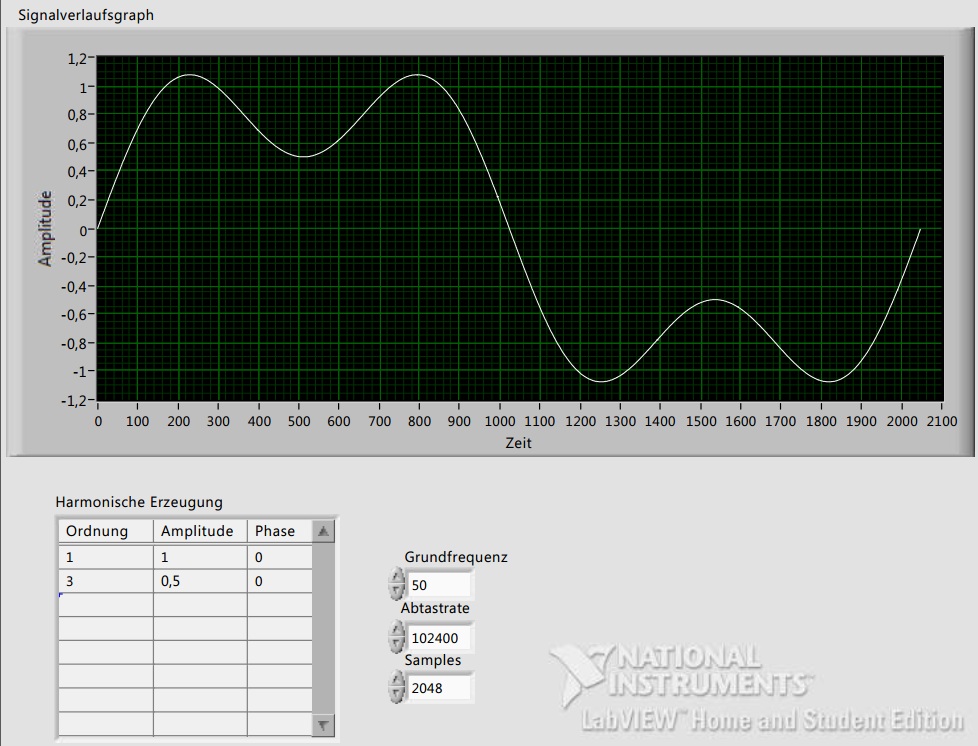

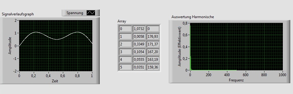

klassisches Anfängerproblem mit dem NI-USB 6251 BNC:
Mit einem vi erzeuge ich testweise ein harmonisches Signal und gebe es auf einen analogen Ausgang,
mit einem zweiten vi möchte ich es wieder über einen analogen Eingang einlesen und auswerten.
Beim Einlesen geling mir allerdings die Triggerung nicht wirklich, es wird nur ein Teil des Signals gelesen.
Ausserdem möchte ich die Anzahl der auszuwertenden Harmonischen begrenzen (z.B. 15), hierbei wäre
wohl ein Tiefpass angebracht, aber das klappt nicht wirklich...
Kann jemand helfen? Danke im Voraus!
17.0 .vi  Harmonische_gen_analog.vi (Größe: 101,17 KB / Downloads: 297)
17.0 .vi  read_analog_1.vi (Größe: 83,51 KB / Downloads: 301)

Hallo Micha,
Zitat:Beim Einlesen geling mir allerdings die Triggerung nicht wirklich, es wird nur ein Teil des Signals gelesen.
Welche "Triggerung"? Wo ist die in deinen VIs zu finden?
Hast du schon mal bemerkt, dass LabVIEW mit jeder Menge BeispielVIs kommt? Da gibt es auch welche, die zeigen, wie man AI und AO synchronisiert (nicht "getriggert") ausführen kann…
Zu deinen VIs:
- Laut VI erzeugst du eine Waveform mit 102.4kHz Samplerate. Dein DAQAssi ist aber auf 1kHz Samplerate beim AO eingestellt…
- Laut. VI willst du eine Waveform mit 1kHz Samplerate einlesen. Wie passt das zu den gewünschten 102.4kHz?
- Laut VIs willst du 2000 Samples ausgeben und nur 1000 Samples einlesen - wie passt das zusammen?
- Hast du schon mal den AutoCleanup-Knopf bemerkt? Wink
Zitat:Ausserdem möchte ich die Anzahl der auszuwertenden Harmonischen begrenzen (z.B. 15), hierbei wäre wohl ein Tiefpass angebracht, aber das klappt nicht wirklich...
Was heißt "klappt nicht wirklich"? Fehler? Fehlerbeschreibung?
Wenn dich nur 15 Harmonische interessen: warum schneidest du dann nicht einfach die höheren Harmonischen aus deinem FFT-Ergebnis weg?
