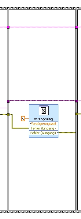

Hallo Zusammen,
habe ein wohl eher für euch triviales Problem.
Ich arbeite gerade an einem Prüfprogramm wo ich eine flache Sequenzstruktur eingebaut hab. In einem Abschnitt der Struktur lasse ich eine Verzögerung von 10min laufen (siehe Bild, hier 6sek zwecks Test). Nun möchte ich gerne die Zeit die in dem Abschnitt vergeht auf meiner Frontplatte anzeigen. Dies bekomme ich leider nicht hin.
Bitte um Hilfe und danke im vorraus!
Gruß xIceFlamex Blink

Wie willst du den Fortschritt denn darstellen? Ein Fortschrittsbalken wäre wahrscheindlich die naheliegenste Lösung um einen Fortschritt darzustellenSmile Oder willst du lieber nur die Zeit ausgeben?
Prinzipiell kannst du deine Verzögerung in einer Schleife laufen lassen (z.B. anstatt 1x6 min warten 100x 3.6 Sekunden warten)
Aus purem Interesse, wieso musst du denn 10 Minuten warten?

Hey,
der Prüfer der dieses Programm benutzen soll, soll einfach eine Zeitanzeige bekommen wie lang die Messung geht.
Also quasi "Aktuelle Zeit von 10min: xx:xx" das würde reichen. Nichts großes.
Die Prüfung ist für einen Wechselrichter der 10min lang im simulierten minimal Betrieb läuft und am Ende den Abschaltstrom erfassen soll und die Werte in ein Protokoll schreibt.

sowas wie das hier??
mfg duffiBadewanne_2_2
8.5 .vi  Timer_10.vi (Größe: 12,96 KB / Downloads: 230)

Perfekt!
Danke Dir!
Habe nur noch die Anzeige/- bzw. Bedienelemente ausgeblendet da ich nur die Time- Anzeige auf dem Frontpanel benötige.
