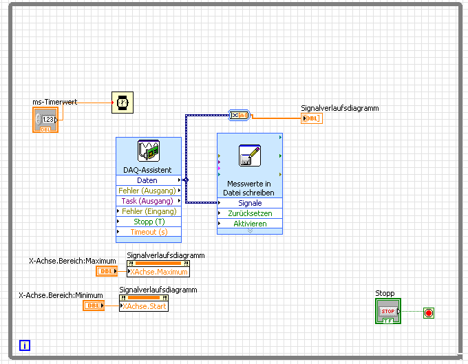

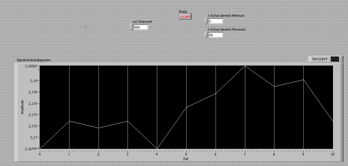

wie kann ich bei der Messung über den DAQ-Assistenten das Signalverlaufsdiagramm so einstellen, dass es nicht die Anzahl der Messungen zählt, sondern die Messung über die aktuell verstrichene Zeit des Versuchs darstellt?
Ich grübel da jetzt schon paar Tage dran und weiß mir keinen Rat mehr Wink
Vielen Dank im Voraus.
Viele Grüße
Frank

Anzahl der Messungen ist vielleicht falsch formuliert.
Ich will mit meiner Messung alle 500ms z.B. den DAQ-Assistent abfragen und diesen Wert dann mit der verstrichen Zeit des Versuchs auf der x-Achse und dem Messwert auf der y-Achse in einem Signalverlaufsdiagramm darstellen.
Leider stellt mir das Sig.dig. im Moment die gemessenen Werte über die Anzahl der durchgeführten Abfragen dar.
Ich könnte nätürlich einfach ein xy-Diagramm verwenden, aber leider weiß ich dabei nicht wie ich die verstrichene Zeit des Versuchs abfragen kann.

Ich blick's zwar immer noch nicht, aber probier' mal folgendes Bsp. (ohne DAQ-Assistent):

Das Problem an deinem VI ist, dass du dein Dynamic Date (blauer Draht) in ein DBL-Array konvertierst (oranger Draht). Warum auch immer du das tust. So entziehst du dem Signal die Zeitinformation und das Signalverlaufsdiagramm kann natürlich nicht wissen ob 1µs oder 1h zwischen zwei Messwerten liegt.
Also lass' das Konvertieren sein und probiere verschiedene Anzeigeformate für die Zeit aus (rechte Maustaste -> Eigenschaften -> Anzeigeformat: Absolute/Relative Zeit).
Gruß dimitri
