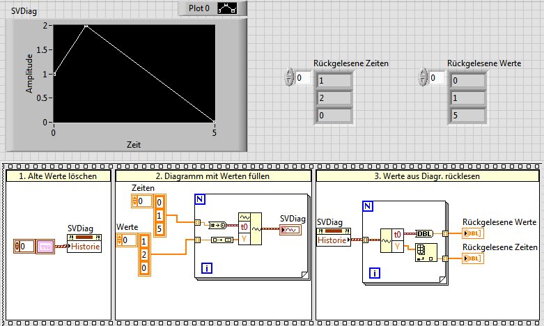

31.07.2013, 12:11 (Dieser Beitrag wurde zuletzt bearbeitet: 31.07.2013 12:17 von Lucki.)
RE: Darstellung über verschiedene Zeiträume
(31.07.2013 10:15 )phoenix6434 schrieb:  Könnte ich den "Waveform-Stream" dann irgendwie abspeichern?
Ja schon, nur sind die einzeln abgespeicherten Werte ja nicht äquidistant, das was im Sinalverlaufsdiagramm gespeichert ist entpricht mehr einer XY-Darstellung. Das kann man zurücklesen, und wenn die Zeitabstände gleich sind, könnte man in einem zweiten Schritt aus den XY-Punkten auch eine Waveform basteln.
So würde es gehen (Ohne den zweiten Schritt):
(Die Beschriftungen rückgelesene Werte und Zeiten müssen natürlich vertauscht werden)
