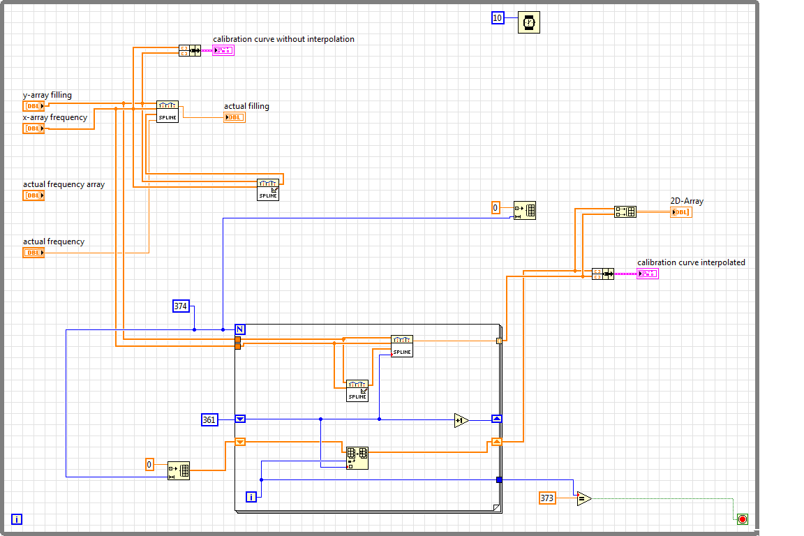

Habs hinbekommen mit den Spline-VIs die es schon vorgefertigt gibt...

In einem VI ist meine Kalibrierkurve in 2 1d-Arrays gespeichert, bei Neustart sind die Werte jedoch weg. Was macht man da am schnellsten?

Rechtsklick-> Datenoperation->aktuelle Werte als Standard definieren

Schon 2 Dankeschön heute :-) Genau das was ich wollte...merci...
