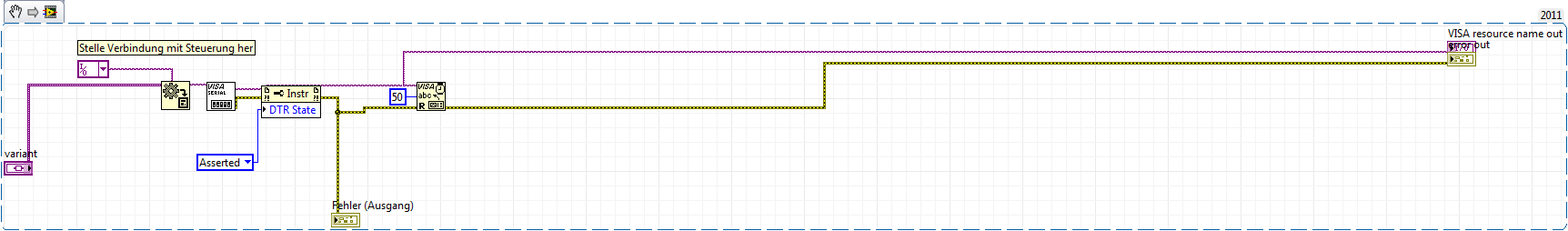

Ich habe das anfang versucht mit: Serial Settings:Modem Line Settings:Line DTR State
Da ich damit laut ni.com das Signal deaktivieren kann, aber es funktioniert nicht.
Ich habe den Eigenschaftsknoten erst vor den Verbindungsaufbau gesetzt und dann danach, aber es ändert sich nichts.
Wie kann ich das DTR-Signal sinnvoll deaktivieren, damit meine Steuereinheit davon nichts mehr mitbekommt?

Ja ich verstehe ich, deshlab habe ich mir noch mal den Abschnitt hochgeladen.
Hier habe ich den Eigenschaftsknoten hinter den Verbindungsaufbau gesetzt. Und ich habe alle drei Einstellungsmöglichkeiten Unknown, Unasserted, Asserted ausprobiert, doch es ändert sich nichts.
Ist es den wenigstens alles richtig angeschloßen. Denn wenn es so eigentlich funktionieren müsste, dann müsste ich nach anderen Ursachen auschau halten.

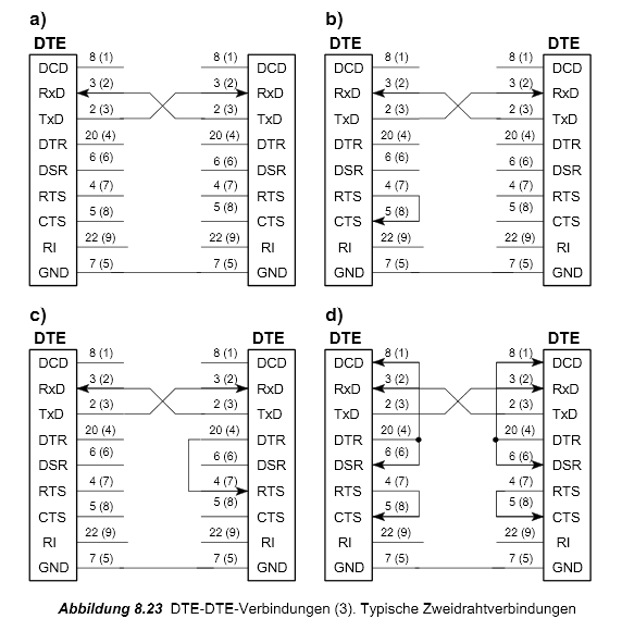

Pragmatische Antwort: Nimm ein RS232-Kabel mit nur 3 Adern: TxD, RxD und GND. Reicht fast immer aus...
19.03.2013, 17:52 (Dieser Beitrag wurde zuletzt bearbeitet: 20.03.2013 09:41 von Lucki.)
RE: Data Terminal Ready deaktivieren
Die Betonung liegt aber hier auf "fast": nämlich dann, wenn beide Seiten keine Hardware-Flussteuerung konfiguriert haben (Was meistens der Fall ist). Ansonsten funktioniert die Dreidraht-Verbindung trotzdem, aber es sind dann Drahtbrücken an einem oder an beiden Steckern erforderlich:
