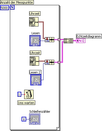

Folgender Aufbau:
- Siemens Umrichter Sinamics S120
- Anbindung über CP5711 und Simatic NET OPC-Server
- zyklische Kommunikation (DPV0) und azyklische Kommunikation (DPV1)
- LabView steuert den Umrichter und liest Daten von ihm
- Datenbindung über DataSocket

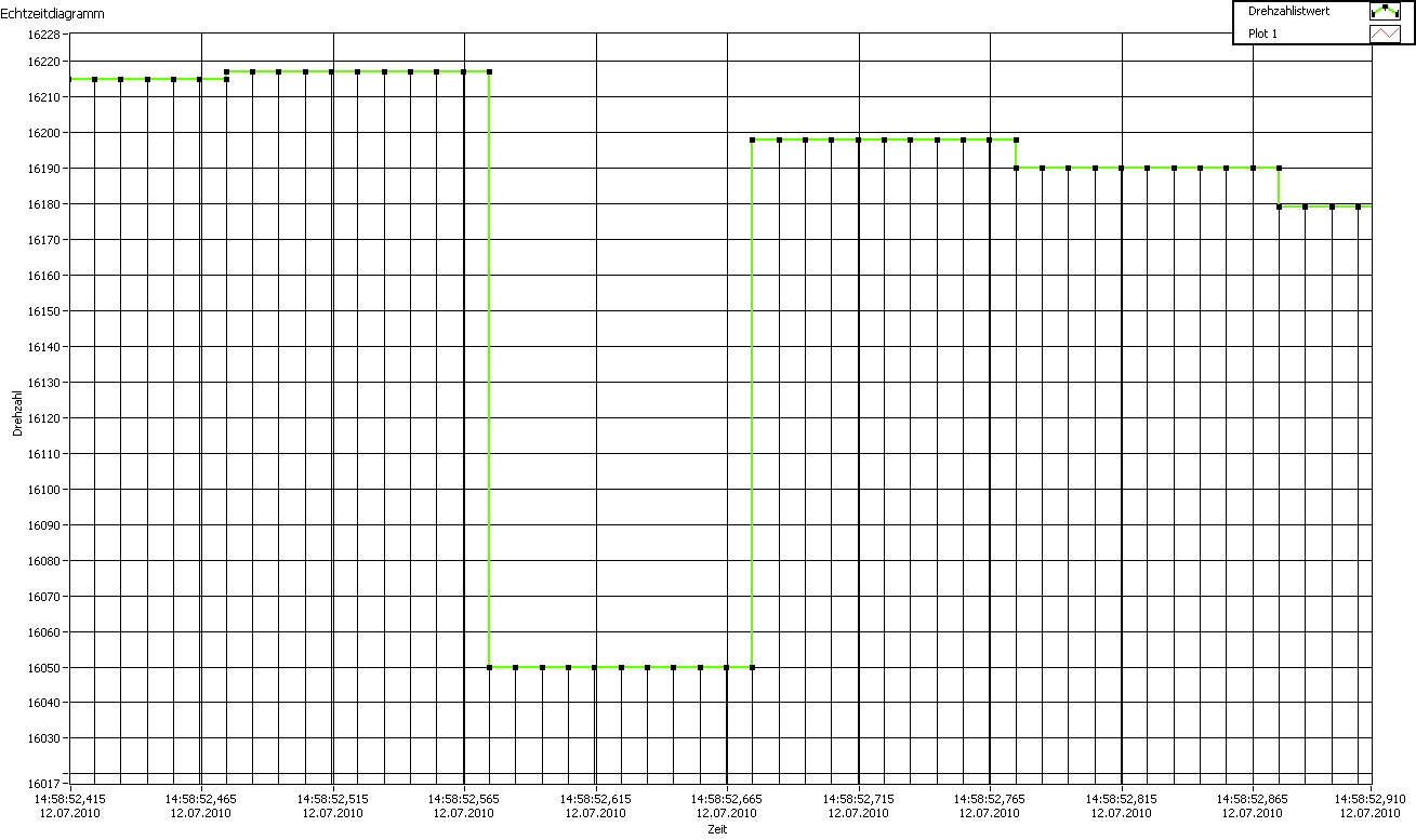

und nun: ich bekomme exakt alle 100ms Werte vom Stromrichter. Wenn ich eine For-Schleife bastele, die den Uhrzeitstempel auf die X-Achse eines Diagrammes projeziert und den über DataSocket gelesenen Wert auf die Y-Achse, ändert sich der Wert exakt alle 100ms.
Als Diagrammtyp hab ich Linie mit punkten ausgewählt, und lineare Interpolation. Die Schleife hat eine 1ms-Bremse in Form der "bis zur nächsten Vielfachen von ms warten"-Funktion, mit 1ms vorbelegt.
trotzdem bekomme ich in dem Diagramm nur alle 10ms einen Datenpunkt auf die Linie, und nur alle 100ms ändert sich der Wert. Trotz linearer Interpolation ändert sich der Wert stufig, ohne Zeitverzögerung...
hat jemand ne Ahnung woran diese Zeitintervalle liegen könnten? Den OPC habe ich in der Hardwarekonfig auf eine Zykluszeit von 1ms eingestellt, der Sinamics sollte die Werte auf jeden Fall auch deutlich häufiger wie 10mal pro Sekunde zyklisch kommunizieren, ich erwarte hier eher eine Größenordnung von 1-20ms. Die physikalische Zykluszeit ist bei meinem Aufbau <1ms...
vielen Dank schonmal für eure Hilfe!
Chris

Zitat:Die Schleife hat eine 1ms-Bremse in Form der "bis zur nächsten Vielfachen von ms warten"-Funktion, mit 1ms vorbelegt.
Ob da tatsächlich eine (1) Millisekunde gewartet wird, kann auch von der Hardware und der Software des Rechners abhängen.

ich hab inzwischen den Wert der "ms warten"-Funktion auf 0 gestellt, dann sehe ich selten (zufällig?) auch mal Aktualisierungen im Bereich 70-80ms...
Nachwievor bleiben die Aufzeichnungspunkte aber im LabView bei 10ms. Und was mich hier auch wundert: im Diagramm gibt es Punkte, an denen 2 Werte zum gleichen Zeitpunkt abgebildet sind. (d.h. ein senkrechter Schritt). Wie ist das möglich? Ist es so, dass LabView pro Schleifendurchlauf mehrere Werte aufnimmt, aber nur einen Zeitpunkt?
Können die 10ms eine Begrenzung von LabView sein, weil es auf einem PC nicht sinnvoll ist mit kürzeren Zeitintervallen zu arbeiten?

' schrieb:ich hab inzwischen den Wert der "ms warten"-Funktion auf 0 gestellt, dann sehe ich selten (zufällig?) auch mal Aktualisierungen im Bereich 70-80ms...
Ja, das hat aber nicht unbedingt etwas mit LabVIEW, sondern eher mit Windows zu tun. Die Funktion "Get Date/Time in Seconds" hat (wenn ich mich richtig erinnere) je nach Windows und Hardware nur eine Auflösung von gut 15 ms.

' schrieb:Datenbindung über DataSocket
Das Datasocket-Lesen-Element hat einen Eingang "Warten auf neuen Wert". Damit sollte es möglich sein, die Mindestzeit zwischen zwei Lesezugriffen zu bestimmen.

' schrieb:Das Datasocket-Lesen-Element hat einen Eingang "Warten auf neuen Wert". Damit sollte es möglich sein, die Mindestzeit zwischen zwei Lesezugriffen zu bestimmen.
danke für den Tip! Top1 das funktioniert prima und vereinfacht meine Schleife auf das wesentliche.
