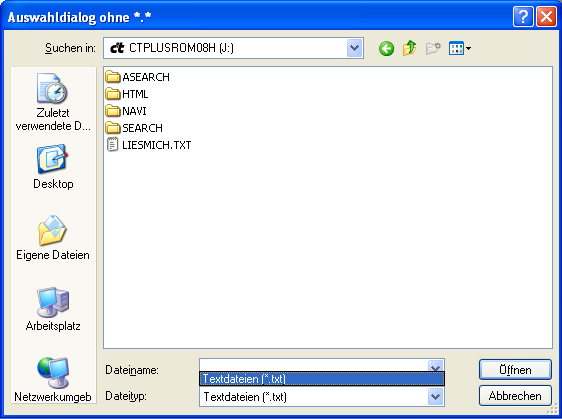

eine Möglichkeit wäre, wenn man .net-Anleihen verwendet darf: Denn dort kann die Auswahlmöglichkeit ganz individuell definiert werden und somit Deinen Wunsch
' schrieb:Allerdings kann man trotzdem später auf das Pulldown-Menü "Dateityp" klicken und hier wieder "All files" auswählen und ne beliebige Datei auswählen
in erster Instanz erfüllen.     Top1
Aber....der FileOpenDialog müsste/könnte noch modal werden...
und da der "böse" Anwender natürlich auch noch selbst *.* als Dateiname eingeben könnte/sollte so etwas abgefangen werden...
aber geht das in die richtige RichtungTalk

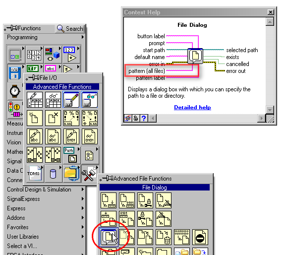

wo finde ich denn die Option die Achim im 1. Beitrag beschrieben hat?
Ich mahe bei mir ein File-Open und würd gern dort nur Daten mit einer speziellen Kennung anzeigen lassen. Habs bisher nicht gefunden.
Danke, Martin
28.04.2009, 12:13
Datei-Endung begrenzen
Das gibt es beim File-Dialog, hier:
