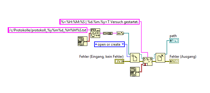

Lightbulb RE: Datei Input
Ah, das ist schon Mal ein guter Hinweis!
Da war wohl das Denken, dass wenn die GUI vom Rechner aus gestartet wird, die VIs aber auf dem cRIO sind, der Dialog auch vom Rechner aus gestartet wird, zu groß.
gut, also habe ich es einmal so wie unten zu sehen programmiert. Mit dem Ergebnis, dass ich den Fehler 1430 bekam.
Daraufhin habe ich mich ein wenig schlau gemacht und bin darauf gekommen, dass die Pfadangaben auf dem cRIO-System nicht wie oben beschrieben "c:\" usw. sind (Backslash), sondern wie in Labviewforum-Thread so: /c/Protokolle/... (Slash)
...muss einem auch erstmal jemand sagen...
Danke Jens für Deine Hinweise!

Hallo Christwolf,
Zitat:dass die Pfadangaben auf dem cRIO-System nicht wie oben beschrieben "c:\" usw. sind (Backslash), sondern wie ... so
Und was lernen wir daraus?
Für Dateipfad-Operationen immer die entsprechenden Pfad-Funktionen verwenden und nicht mit Strings hantieren!!!

RE: Datei Input
Hm, wenn ich das was Du empflielst, anwenden würde, würde ich einen Pfad wie /c/Protokolle/\protokoll_120511_143810.txt bekommen - da bleib ich lieber bei der String-Variante, glaub ich.
11.05.2012, 13:41
Beiträge: 17.536
RE: Datei Input
Hallo Wolf,
Zitat:würde ich einen Pfad wie /c/Protokolle/\protokoll_120511_143810.txt bekommen
Das glaube ich nicht. Die Pfad-Funktionen sind plattformspezifisch und verwenden jeweils die Trennzeichen, wie sie die Plattform verwendet/erwartet. String-Funktionen führen da schneller zu Fehlern, wie du gemerkt hast...
