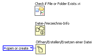

der Titel sagt es schon: ich hätte gern eine Funktion, die einen Pfad nach einer Datei durchsucht. F1, die Suche hier und google brachten leider keinen Erfolg. Hintergrund ist der, dass eine Datei erstellt werden soll sofern sie noch nicht besteht.
Wie kann ich das umsetzen? Danke.Smile

hast du mal einfach auf gut glück die VIs in der Gruppe "Datei-I/O" durchsucht und dir die schnellhilfe dazu durchgelesen? Insebsondere von der Funktion "Prüfen, ob Datei oder Ordner existiert". Genau wie dein Titel sagt auch hier der Name schon alles! Falls dir das nicht reicht, findest du an selber Stelle auch die Funktionen "Ordner anzeigen" und "Rekursive Dateiliste". Alle drei Funktionen sind nicht direkt in der Gruppe "Datei-I/O" sondern in der Unterkategorie "Dateifunktionen (fortgeschritten)".

Sichworte hierzu:
wieder mal zu langsam, da jedoch noch andere Ideen...
Ergänzung:
bei Verzeichnisinfo sollte man den Fehlercluster auswerten
und bei der letzten Variante entscheidet LV selbst was es macht, wenn es erlaubt ist
