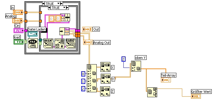

Ich habe Probleme beim Laden verschiedener Datenfiles.
In meinem vi kann ich auswählen welche Datendatei geladen wird. Die Daten werden an ein Array übergeben und das Maximum wird ausgelesen.
Das funktioniert ja auch, aber wenn ich jetzt eine andere Datei auswähle, werden die Daten nicht aktualisiert.
Ich muss also das vi beenden und neu starten... :-(

Zeigt das Bild das gesamte Programm oder nur einen Ausschnitt?
Sollte es das gesamte Programm läft es eh nur ein mal durch und wird dann beendet.
While-Schleife drum dann tut's.
